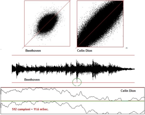

Re: Suono metallico e impastato
nella figura di vede la figura di Lissajous di un brano solo di pianofotte (Beethoven) e un brano di Celine Dion chiaramente sovramodulato.
Al centro uno spezzone del brano di pianoforte dove di vede che solo un campione raggiunge la masssima modulazione.
In basso uno spezzone della traccia di Celine Dion dove si vede che il segnale sparisce perchè supera i limiti di modulazione.
Se valutate l'impianto con il brano di musica classica avrete ina idea della qualità della riproduzion
Se valutate l'impianto con il brano di Celine Dion difficilmente potrete sentire quello che non c'è (ma si sentirà forte).
Ci sono brani molto ma molto più sovramodulati di quello di Celine Dion.
