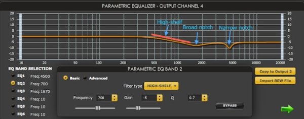

paolo.pasinetti ha scritto: 19/02/2025, 9:58
MarioBon ha scritto: 19/02/2025, 9:23 Enfatizzare 80 Hz significa aumentare il livello a 80 Hz con un Q circa 2 (un picco abbastanza stretto).
La posso realizzare introducendo nel mini dsp un filtro FIR in ingresso? è OK farlo dopo aver fatto il DRC?
il miniDSP che ho usato io (DDRC 24) aveva un equalizzatore che consentiva di tutto.
Il DRC dovrebbe essere l'ultima operazione che si fa quando tutto è stato definito.

MarioBon ha scritto: 19/02/2025, 12:55
OK, mi è chiaro come fare con il DSP per eventualmente introdurre un boost.
Eseguire un DRC lasciando un boost sugli 80Hz, è un pò più complesso perchè bisogna intervenire manualmente sulla target.
Ci proverò, ma non so se ne vale la pena
