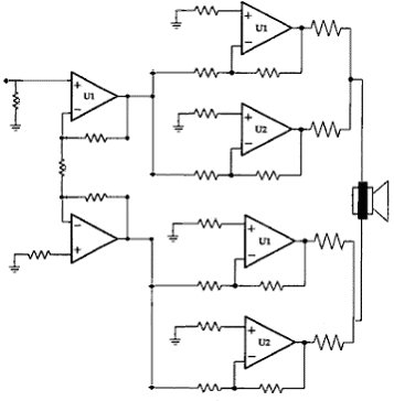

mario061 ha scritto: 19/12/2024, 18:24 ... mi farò un altro finaletto con i 3886.
hai pensato di fare un finale con più 3886 in parallelo (e a ponte)?
La tensione sul carico raddoppia e la corrente raddoppia (la potenza quadruplica a parità di carico). Le resistenze sull'uscita possono essere da 0.1 Ohm. Questa è la mia versione con ampli invertenti su tutti i rami.
Problema: la componente in continua all'uscita.
questa è la nota applicativa National:
https://www.google.com/url?sa=t&source= ... KydjIiom_y

Ho in cantiere un Quad 405 e un clone Dartzeel che utilizzerò sul sistema multiamplificato principale, quando finisco quelli magari provo a fare anche un finale con questa configurazione di 3886.
