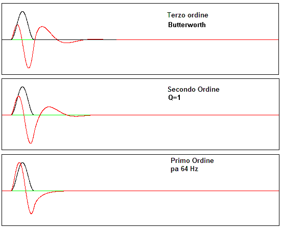

Visto che c'è spazio aggiungo un paio di figure:
Nella figua qui sopra si vedono le tre risposte ottenute quando la risposta dell'altoparlante è caratterizzata da un passa alto del primo (dipolo), secondo (cassa chisa) e terzo ordine (reflex QB3). Lo stimolo è un burst di 4 cicli a 30 Hz
Messaggi: 10573
Re: La risposta impulsiva
#6 Messaggio da MarioBon »
Questa seconda figura mostra le tre risposte (nelle stesse tre condizioni di prima) ma ora lo stimolo è un impulso seno quadro. Lo stimolo è una seminonda di una sinusoide a 64 Hz elevata al quadrato (uno dei tanti "stimoli classici" usati nelle misure).
Si nota come la risposta impulsiva sia condizionata dall'ordine del filtro passa alto.
Va rimarcato che in questa simulazione non è presente alcun effetto causato da amplificatore, cavi, forze controelettromotrici o altro.
Queste risposte rappresentano quindi il comportamento ideale che dovrebbe avere un sistema perfetto e sono quelle (in rosso) da usare come riferimento.
Di tutte queste risposte non si può dire quale è la migliore perchè sono tutte "perfette".
Ogni risposta è ottenuta come convoluzione dello stimolo con la risposta in frequenza attribuita al sistema in esame. L'ampiezza del segnale (essendo il sistema perfettamente lineare) non ha alcuna importanza.

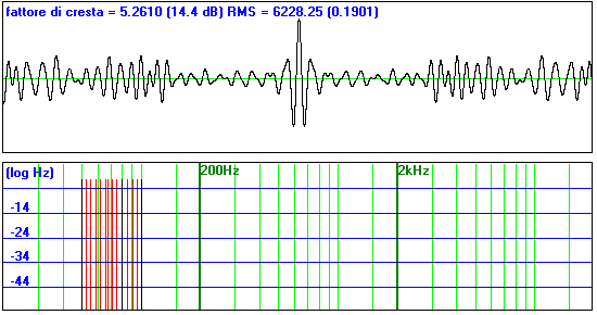

Un segnale artificiale utile per mettere un evidenza la distorsione di forma a bassa frequenza, potrebbe essere una cosa del genere:
Come si vede si tratta di un segnale multitono formato dai semitoni 14 semitoni isoenergetici (con fase lineare) tra 50 e 100 Hz circa che presenta un picco ben rconoscibile con fattore di cresta di 5.26 (14.42 dB) che risulta limitato perchè la banda passante è ridotta. Dato che le righe spettrali sono separate (e concentrate su una ottava) è possibile distinguere lo spettro dello stimolo dallo spettro della distorsione. Volendo basta modificare il range di frequenza per impulsi "più larghi" o "più stretti".

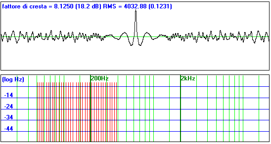

Per aumentare il fattore di cresta, ed aumentare la probabilità di catturare solo la distorsione di forma, basta aumentare la banda passante (il segnale che segue presenta fattore di cresta pari a 8.125 (18.19 dB).
Se il segnale si estendesse da 20 a 20kHz il fattore di cresta sarebbe pari a 11.41 (21.1 dB) ma il picco sarebbe anche molto stretto (e la distorsione "piccola").
Nota: il picco massimo del segnale è normalizzato a 32768 campioni. Se il picco è di 40 Volt (100Watt/8ohm) il valore RMS si ricava calcolando 40/5.261= 7.60 Vrms. Per fare questo tipo di misura serve un amplificatore capace di raggiungere potenze di picco notevoli. Con il DM a ponte (e FC=5.26) si ottengono 32 Watt continui sul carico con picchi di 882 Watt il che consente di fare misure sufficientemente "ampie".
La distorsione del DM è sufficientemente bassa.
