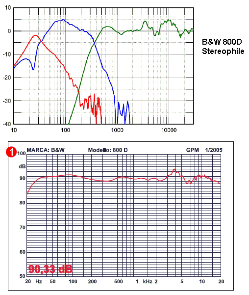

Per rispondere alla domanda dobbiamo sapere quale sia la risposta in frequenza del diffusore in esame in campo libero. Per fortuna la 800D è stata misurata da Stereophile e da Audio Review.
La tecnica di misura è simile: il woofer ed il condotto vengono misurati in campo vicino (e sommati vettorialmente) mentre da 200 o 300 Hz in su la misura viene eseguita escludendo le riflessioni.
Nelle risposte in condizione di campo libero non si osserva alcuna anomalia a 100Hz.
Se ne deve dedurre che la risposta rilevata da Calabrese è il risultato di un ambiente caratterizzato da un modo a 100 Hz e che il microfono è stato posto in corrispondenza ad un ventre dell'onda stazionaria.
La colpa quindi non è del diffusore ma dell'ambiente e l'effetto è stato aumentato dall'infelice posizionamento del diffusore stesso e del microfono.
