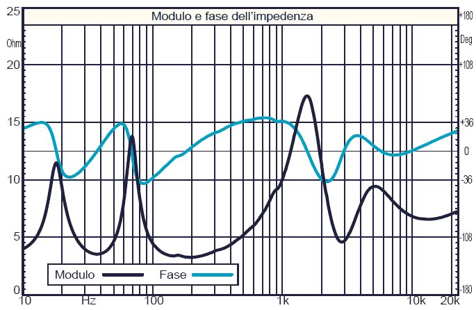

La scelta dell'amplificatore deve partire dall'impedenza dei diffusori acustici che, in questo caso, sono stati provati da SUONO:
Dato che il modulo di impedenza è un po' basso (meno di 4 ohm tra 100 e 400 Hz) servirebbe un amplificatore adatto ai carichi "bassi" e con un fattore di smorzamento abbastanza alto.
Restando in casa Unison partirei dall'Unico Secondo:
http://www.mariobon.com/prove_/UnicoSecondo_ar.pdf
che eroga 114 Watt su 8 ohm e 200 su 2 ohm con un fattore di smorzamento maggiore di 50.
Considerando l'ambiente non enorme potrebbe essere un upgrade interessate.
Comunque, qualsiasi ampli si scelga, i criteri restano gli stessi (conta la potenza continua).

Stai chiedendo all'oste se il vino è buono. Quello che posso dire, perchè è oggettivo, è che la capacità di erogare corrente dell'Unico Secondo è superiore. Poi è meglio ascoltare con le proprie orecchie.
