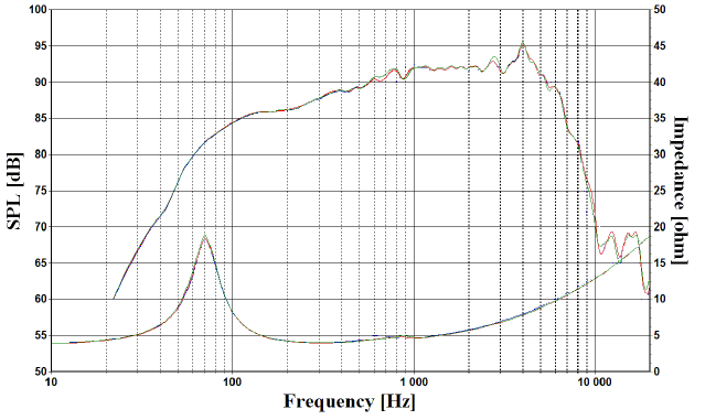

Quello è il modello standard che va già bene di suo. Usa la versione customizzata e selezionata (tolleranze più strette). Funziona bene sulla Callas come woofer (2 vie) e molto bene su Quinta SE, Diva e Grand Callas dove fa il medio tagliato a 200 Hz.
Tanto per dire: lo spostamento volumetrico è superiore ad un 8" di qualche anno fa (0.756 litri contro 0.660 litri)
Poi si dice che, nel tempo, non è cambiato nulla.
Comunque se guardi la curva di impedenza si veda una rottura a 800Hz circa che però non lascia segni sulla risposta in frequenza. In quello customizzato la impedenza è più regolare ela rottura non si vede (è più smorzata)
queste qui sopra sono le risposte dei primi due campioni fatti a mano e quindi non prrfettamente uguali.
