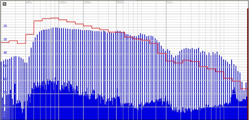

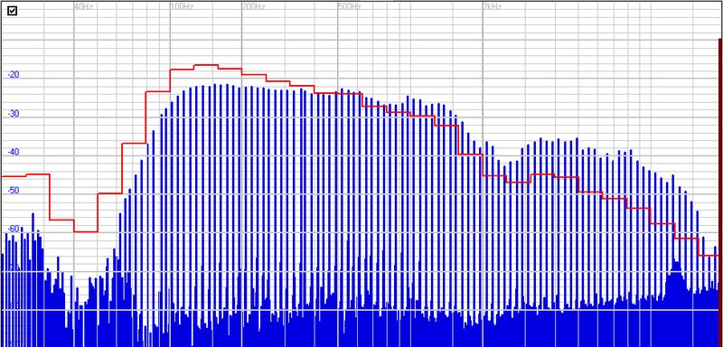

Spesso si è discusso sulla opportunità, quando si utilizza un sub-woofer, di applicare ai satelliti un filtro passa alto. I due grafici che seguono sono misure di distorsione integrale fatte sul woofer di un diffusore con e senza filtro passa alto a 100 Hz.
Quello che resta sotto i 40 Hz è rumore. Si noti come la distorsione di intermodulazione si riduca di circa 10 dB tra 100 e 200 Hz e si riduca anche su tutta la banda utile ed in particolare tra 1000 e 2000 Hz.
Questo è un risultato del tutto generale: limitando l'escursione la distorsione di intermodulazione si risuce in modo molto sensibile.
Se di facesse una misura di distorsione armonica (sempre con e senza filtro èassa alto) questa, da 150 Hz in su dove il filtro non inteviene , rimarrebbe esattamente la stessa.
Quindi la misura di distorsione armonica è utile ma non dice tutto sulla reale qualità della riproduzione (a meno che non sia veramente bassa). La distorsione di intermodulazione dipende, oltre che dalla seconda e terza armonica (che vengono quasi sempre misurate) dalle armoniche di ordine superiore al terzo.

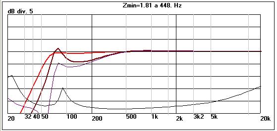

A questo proposito vediamo cosa succede connettendo un condensatore in serie ad un diffusore a due vie refelx:
In rosso la risposta senza il condensatore
il nero la risposta con 330 uF in serie.
Invece di ottenere l'attenuazione tipica di un passa alto del primo ordine (6 dB per ottava) si genera un fastidioso picco nella risposta (si tratta dello stesso woofer delle misure precedenti).
Questo comportamento dipende dal fatto che l'impedenza del reflex a bassa frequenza non è "regolare" come servirebbe.
Quindi o si progetta un filtro passa alto passivo avendo cura di compensare l'impedenza oppure si opta per un filtro attivo (analogico o digitale).
L'unica alternativa seria e "mettere le mani" nell'amplificatore e ridurre il valore del condensatore in serie all'ingresso (che di solito c'è) realizzando così il taglio che serve.
