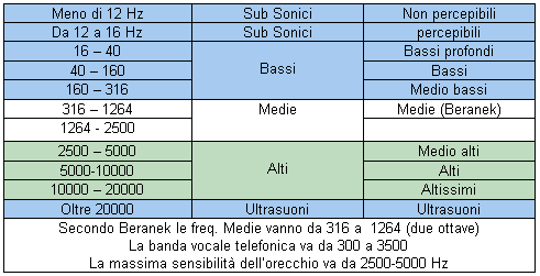

Re: Effetto della risposta in frequenza all'ascolto
la definizione di "gamma bassa", "media" "alta" varia a seconda dell'autore.
