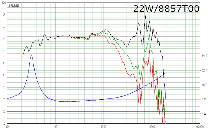

Invece basta osservare il grafico qui sotto per constatare che le rotture non solo sono presenti ma sono anche più visibili che negli altoparlanti convenzionali.
A partire da 1000 Hz in avanti se ne vedono chiaramente cinque. Tali rotture sono tipiche dei diaframmi in carta "leggeri". La mms di questo woofer vale 28 gr.

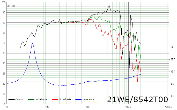

Il problema delle rotture non si risolve con una bobina ellittica o quadrata (che al massimo possono spostare le frequenze di break up ma non eliminarle) ma adottando dei diaframmi più rigidi (purtroppo anche più pesanti). Per convincersene basta osservare lo stesso grafico relativo ad un woofer con diaframma in alluminio (sempre Scanspeak) . La mms di questo woofer vale 37 gr.
Qui segno dei break up nella curva di impedenza non se ne vedono.
Si potrebbe obiettare che i break up si verificano fuori dalla banda utile (almeno in un sistema a tre vie) motivo di più per fare a meno della bobina ellittica molto più costosa. Si potrebbe allora dire che il woofer con la bobina ellittica è più sensibile ma nemmeno questo giustifica il maggior costo.
