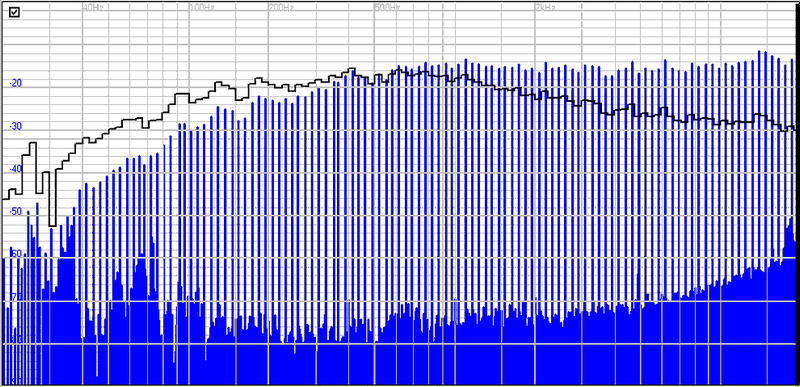

Sul forum del noto autocostruttore è stato messo un grafico che vorrebbe correlare eccellenti diffusori alla loro pessima qualità. Tutto in relazione all'argomento qua trattato. Domande: da cosa si deduce che i diffusori misurati sono quelli? Il grafico è poco leggibile. Da cosa si deduce che la prestazione è pessima se non si legge chiaramente? Andando ad intuito non pare così male. Da cosa si deduce come, dove, da chi, a quale distanza e quale livello dipressione sonora il grafico si riferisce? Ha senso quel grafico senza alcun riferimento? Sarò certamente io limitato ma non ci ho capito nulla. Da quel grafico non riesco dedurre nulla. Come mai si parla di sweep e poi di semplice fondamentale? Non era sufficiente mandare un tono puro? Quanto di quella apparente distorsione è reale o ruomore di fondo o vibrazione prodotte da oggetti in ambiente? E' possibile che la sesta/settima ottava sia più alta delle prime due tre o si tratta di una misura fatta alla cdc affetta da segnali scorrelati dalla prestazione del solo diffusore? L'1% di distorsione a 60 hz è udibile? Mi sfugge qualcosa?
MarioBon ha scritto:Grisulea si riferisce a questo grafico:
preso da qui:http://www.hifi-forumlibero.it/phpBB3/v ... fe5cf64f34
i numeri gialli e rossi e le due linee rosse le ho aggiunte io per facilitare la lettura.
Il Sig. Calabrese dice: "... ma un grafico che mostra lo spettro durante in istante di uno sweep utilizzato per misurare un diffusore (Sound Lab Majestic 545). Il picco più a sinistra è la fondamentale, vale a dire il tono di prova. Gli altri picchi sono tutte le armoniche della distorsione, che in questo caso raggiungono addirittura quota quindici."
Immagino che la frase in grassetto contenga un errore di battitura e che dovrebbe essere "...lo spettro durante un istante di uno sweep..." ma anche con la correzione il significato resta oscuro. Il Sig Calabrese dice che è una distorsione armonica...proviamo a fidarci. Resta il dubbio su come sia stata misurata.

Grisulea ha scritto:Sul forum del noto autocostruttore è stato messo un grafico che vorrebbe correlare eccellenti diffusori alla loro pessima qualità. Tutto in relazione all'argomento qua trattato. Domande: da cosa si deduce che i diffusori misurati sono quelli? Il grafico è poco leggibile. Da cosa si deduce che la prestazione è pessima se non si legge chiaramente? Andando ad intuito non pare così male. Da cosa si deduce come, dove, da chi, a quale distanza e quale livello dipressione sonora il grafico si riferisce? Ha senso quel grafico senza alcun riferimento? Sarò certamente io limitato ma non ci ho capito nulla. Da quel grafico non riesco dedurre nulla. Come mai si parla di sweep e poi di semplice fondamentale? Non era sufficiente mandare un tono puro? Quanto di quella apparente distorsione è reale o ruomore di fondo o vibrazione prodotte da oggetti in ambiente? E' possibile che la sesta/settima ottava sia più alta delle prime due tre o si tratta di una misura fatta alla cdc affetta da segnali scorrelati dalla prestazione del solo diffusore? L'1% di distorsione a 60 hz è udibile? Mi sfugge qualcosa?
Ciao Luc, le misure, sotto lo stretto senso del termine, sono una cosa sacra....dovrebbero esserlo.
Quella rappresentazione dice abbastanza poco...se non nulla.
Con molta probabilità è stato caricato su cool edit pro la registrazione di uno sweep, questo se traslato su FFT visualizza un istante casuale della posizione in frequenza in quel caso attorno i 60hz.
A fronte della posizione casuale della fondamentale vengono generate delle armoniche, che stanno sotto di circa una quarantina di dB. (approssimativamente l'1%) senza però sapere il corrispettivo livello di pressione, distanza di ripresa, eventuale saturazione della scheda di acquisizione, problemi acustici ect...ect..ect..
L'1% di distorsione, in base a come viene regolata la sensibilità del pre microfonico, la si potrebbe visualizzare a 70...80...90...decibel.
Vero è che dai pannelli non ci si deve aspettare un rapporto elevato SPL/THD...ma...quella rappresentazione non va associata ad un ipotetica scarsa qualità se al posto di un tono continuo mettiamo un segnale musicale.

Il solito grafico privo di qualsiasi significato tecnico/qualitativo insomma. Fatto chissà dove, come e senza alcun riferimento alla spl e distanza. Semplicemente assurdo. Ma si può ???? Misure di distorsione a bassa frequenza in ambiente. Assurde. Ma davvero qualcuno crede che la 7° 8° armonica possa stare sopra la seconda o la terza?

credo di aver visto il grafico in questione. Probabilmente l'altoparlante è stato "sforzato" oltre i suoi limiti. In un altoparlante decente le armoniche oltre il terzo ordine calano decisamente.
Comunque la larghezza delle righe indica che la misura non è stata fatta con la procedura corretta. Se si fanno le cose per bene la fondamentale e le armoniche sono rappresentate da una singola riga come si vede qui sotto.
Questo risultato si ottiene solo se lo stimolo e l'analizzatore di spettro condividono lo stesso clock.
