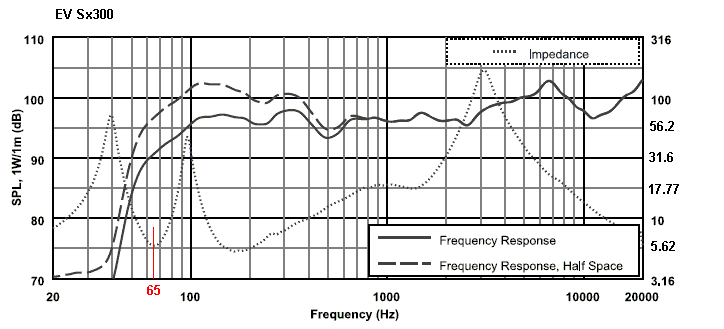

Quarda per esempio questo grafico (prodotto dalla ElectoVoiceper per un suo diffsore).
Si vede la risposta in frequenza (che naviga tra 95 e 97 dB fino a 2kHz) e la risposta in frequenza con il diffusore in prossimià di una parete (che supera i 100 dB per un breve tratto).
La potenza elettrica assorbita dal diffusure è sempre la stessa e anche la potenza acustica emessa è praticamente sempre la stessa quindi il rendimento (o efficienza) è sempre quella ma il livello SPL differisce di 6 dB.
Se il diffusore fosse in angolo la parte bassa crescerebbe ancora di più mentre oltre i 700Hz resterebbe uguale dando origine così ad una risposta ancor più sbilanciata.
