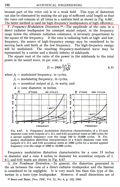

Ma questo non è il punto. Nelle tre pagine che il Sig.Calabrese incolla nel 3D http://www.hifi-forumlibero.it/phpBB3/v ... ?f=5&t=102
la prima (cioè questa)
riguarda la distorsione Doppler (evidenziata in rosso) che dipende dal moto relativo tra la sorgente ed ascoltatore. La distorsione Doppler può essere ridotta limitando la banda passante riprodotta (quindi evitando il gli altoparlanti largabanda, biconci compresi).
Solo le ultime 4 righe rguardano la distorsione dovute alla non linearità dell'aria. Stiamo attenti a non confondere le due cose.

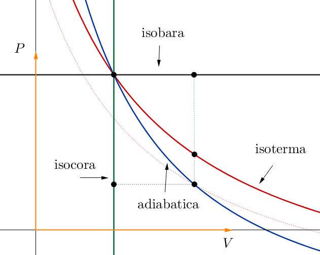

Re: Lo sapevate che L'ARIA DISTORCE...???
All'interno di una cassa a sospensione pneumatica completamente riempita di assorbente acustico le compressioni e rarefazioni dell'aria diventano isoterme e la relazione tra pressione e volume diventa PV=costante. Ne segue che la distorsione dell'aria è minore (le isoterme sono meno pendeti delle adiabatiche). Da questo punto di vista il carico migliore per un woofer è la sospensione pneumatica. Questo però si paga con una riduzione del Qtotale del sistema.
I sistemi meno efficienti si rivelano i più lineari (almeno in linea di principio).

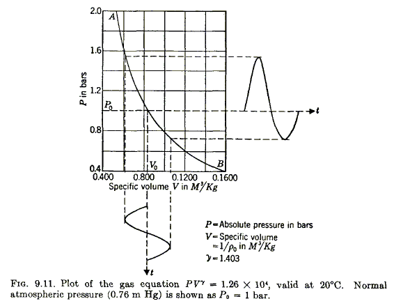

La figua qui sopra mostra come una variazione di pressione sinusoidale (in basso) viene "trasformata" in una variazione di pressione (a destra) che non è perfettamente sinusoidale.
La caratteristica della trasformazione adiabatica introduce nella forma d'onda una alterazione che comporta una alterazione di forma che, a sua volta, corrisponde a distorsione armonica. Di conseguenza ci sarà anche una certa distorsione di intermodulazione.
Non c'è modo di evitare questa distorsione che, per variazioni di volume "piccole", è fortunatamente trascurabile (se non lo fosse non si potrebbe nemmeno applicare il principio di sovrapposizione).
Quello che si può fare è non peggiorare le cose.
