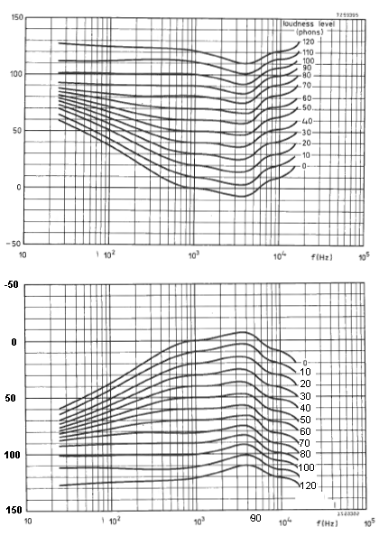

Credo che tutti abbiano osservato che quando si abbassa il volume le frequenze più basse "scompaiono" o comunque si attenuano. Questo non è un difetto dei diffusori ma una caratteristica dell'apparato uditivo che serve a migliorare l'intelligibilità dei suoni deboli.
Nella prima figura qui sotto si vedono le curve isofoniche (o di loudness). Prendiamo la curva più bassa (in corrispondenza di 0 dB). Questa rappresenta la soglia di udibilità alle diverse freuenze e si legge in questo modo: affinchè un tono a 100 Hz (frequenza bassa) venga percepito con la stessa intensità di un tono a 1000 Hz 0 dB, deve essere quasi 40 dB più forte. Man mano che l'intensità aumenta questa differenza diminuisce.
Se prendiamo queste curve e le invertiamo (come nella figura in basso) otteneiamo una specie di risposta in frequenza dell'orecchio. A causa della rotazione le curve corrispondenti ai suoni più forti si trovano in basso (invece che in alto) comunque si vede che, per suoni deboli (la curva più in alto) sotto 800 e sopra 600 Hz la curva si attenua. Per suoni attorno a 100 dB la curva diventa quasi piatta tranne che per quella esaltzione attorno a 4000 Hz (che è sempre presente). I phon sono il corrispondente soggettivo dei decibel.

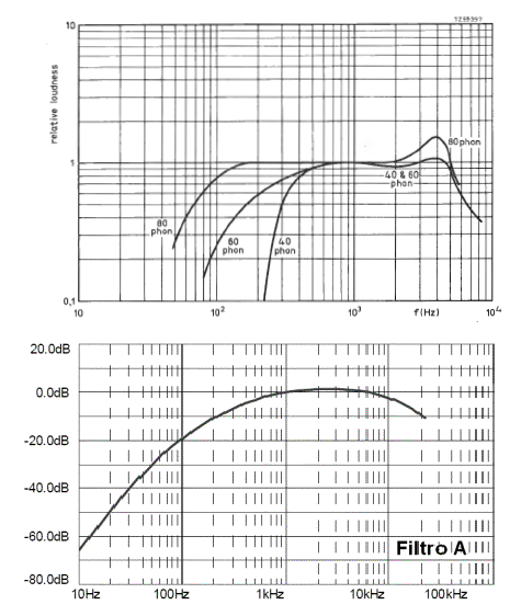

La figura che segue (quella in alto) mostra tre delle curve presenti nel grafico precedente ma sovrapposte per facilitare il confronto.Anche qui si vede molto bene che per suoni deboli (40 Phon) le frequenze basse (inferiori a 500 Hz) sono fortemente attenuate.
L'ultima figura (appena qui sopra) mostra l'andamento del filtro di pesatura A. Questo filtro ha un andamento simile alla "risposta" dell'orecchio per suoni a bassa intensità e viene utilizzata per mettere in relazione l'intensità di un suono (o di un rumore) con la effettiva percezione di volume esperita da un individuo. I fonometri dispongono di diverse curve di pesatura (A, B, C, D...) ciascuna con scopi diversi. La pesatura A è forse la più usata.
Fare misure con la pesatura A ha senso se si vuole conoscere l'effetto di un certo suono sull'individuo (le misure di rumore sul luogo di lavoro si fanno con la pesatura A) ma è fuorviante quando si parla di diffusori acustici dove l'estensione della banda passante determina il timbro che è la qualità più importante nella riproduzione HiFi. Se un violino riprodotto non sembra un violino è inutile valutare le altre caratteristiche.

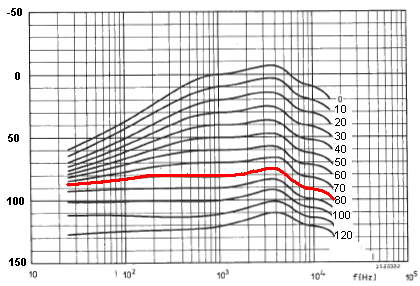

Re: a basso volume non si sentono i bassi?
che sarebbe questa (o forse anche più spostata verso i 90)
e in effetti è gia abbastanza "piatta" e adeguata per ascoltare musica (ed a valutare la qualità di un impianto).
