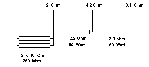

Mettiamo caso uno voglia misurare "in casa" le performance di un ampli di potenza. Fatti salvi tutti gli accorgimenti per non friggere la scheda audio (se interessa sul sito di Rod Elliott si trova lo schema di un attenuatore compensato), come si potrebbe costruire un carico di prova per l'amplificatore?
Si può usare un parallelo di resistenze fino a realizzare un carico da 4 o 8 ohm con la dissipazione necessaria, ma potrebbe essere desiderabile inserire elementi reattivi?

Per fare un carico fittizzio la prima cosa da sapere è quale potenza si intende erogare sul carico. Dato che di solito si tratta di qualche centinaio di watt si deve utilizzare una combinazione di resistori corazzati in serie e parallelo.

Naturalemnte questi resistori corazzati vanno montati su un dissipatore e magari raffreddati da una ventola. Quello che segue è un esempio per dare una idea:
http://www.audiovalvole.it/carico_fitti ... tenza.html
Per provare un ampli in modo un po' serio si deve scendere almeno a 2 Ohm e, se uno è un po' cattivo, si possono mettere in parallelo al carico fino a 47 uF
Un noto elettrostatico sul mercato ha un carico equivalente di 47 (quarantasette) uF con 0.5 Ohm in serie.

Nel mio caso non si tratta di applicazioni estreme, parliamo di amplificatori con potenze inferiori a 100W per canale deputati a pilotare diffusori di tipologia bookshelf o al più tower.
Mi interesserebbe anche testare la risposta di qualche classe D all'estremo superiore della banda audio, dove il filtro passa-basso può avere risposte diverse in base all'impedenza di carico.

In questo caso penso che ti puoi risparmiare la ventola (ma non il carico da 2 Ohm che puoi hare cin 5 resistori da 10 Ohm in parallelo per almeno 200 Watt complessivi).
