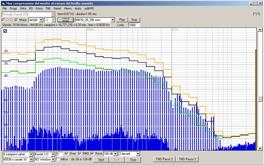

Vediamo se riusciamo a spiegare. Quella che segue è la misura di "Distorsione Integrale" eseguita in campo vicino di un woofer. Si vedono le righe che compongono lo stimolo (una per ogni semitono ovvero 12 per ottava) che partono da 20 Hz. Le righe sono isoenergetiche quindi, dato che all'interno di una ottava ne cade sempre lo stesso numero, la risposta a terzi di ottava risulta "calante". Questo significa che, nello stimolo, c'è più potenza alle frequenze basse e che questa si attenua (di 3 dB per ottava) verso le frequenze alte. In effetti mentre gli estremi delle righe blu seguono la risposta in frequenza, le risposte a terzi di ottava calano verso le frequenze alte. L'analizzatore utilizzato è tarato in modo che il rumore rosa fornica risposta "piatta".
Le tre curve (verde, nera e gialla) indicano che la misura è stata ripetuta a tre livelli diversi. Lo spettro Blu è relativo alla curva a terzi di ottava gialla. La parte blu "continua" in basso è distorsione. In questo caso lo spettro della distorsione è circa 46 dB sotto allo stimolo quindi la distorsione è nell'ordine dello 0.5% (si ricordi che è intermodulazione). Questo woofer, per la cronaca, è stato scartato (misura effettuata il 23/7/2014).
La TND di Audio Review utilizza due stimoli complementari costituiti da bande alternate di terzi di ottava. Dato che i terzi di ottava sono isoenergetici, lo stimolo immette la stessa potenza sia alle basse che alle medie che alle alte. La procedura di misura DI immette nel sistema una quantità maggiore dibasse frequenze.
La distorsione ottenuta con segnali multitono contiene tutte le forme di distorsione compresa quella armonica.

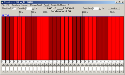

per essere ancora più chiari:
questo è il contenuto energetico dello stimolo che uso per la misura di distrsione
questo è il contenuto energetico medio della musica (IEC)
Mi pare che di basse frequenze nello stimolo multitono ce ne siano abbastanza.
P.S. se fosse rumore rosa "piatto" tutti i terzi sarebbero allo stesso livello.

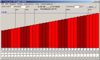

tanto per capirsi il rumrore bianco appare così:

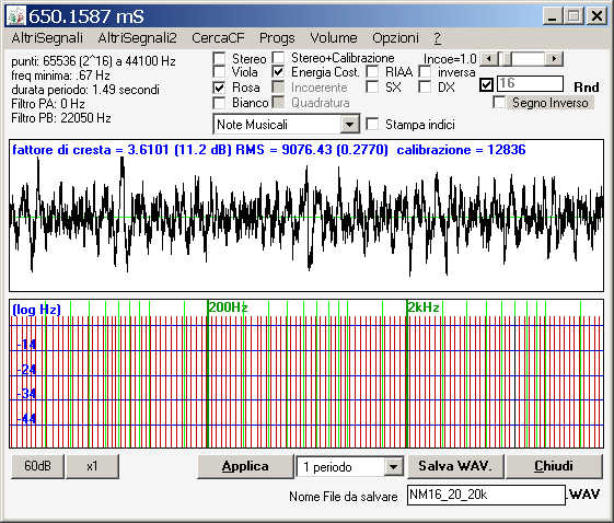

A parte le battute, nella misura di distorsione armonica lo simolo è costituito da una sinusoide di ampiezza costante con la frequenza. Se lo sweep è lineare la potenza è distribuita come nel rumore bianco, se lo sweep è logaritmico la potenza è distribuita come nel rumore rosa. In ogni caso lo stimolo DI ha più potenza in bassa frequenza. Se proprio vogliamo andare a vedere lo stimolo che assomiglia meno al segnale musicale è proprio la sinusoide pura (che ha una sola unica riga spettrale).
Comunque per il sig. Calabrese realizzare uno stimolo multitono isoenergetico e pseudocasuale (con un fattore di cresta minore di quattro) sarà un utile esercizio. Basta che non salti fuori con un segnale tipo quello della TND o tipo quello del Klippel con sole sette righe. Le righe devono essere 12 per ottava 120 righe da 20 a 2000 Hz). Se poi vuole fermarsi prima (tipo 5000 Hz) per un woofer potrebbe anche andar bene.
Sempre per essere chiari il segnale deve essere una roba così:
120 righe da 20 a 20kHz spaziate di un semitono, isoenergetiche e pseudocasuali. Pseudoperiodo di 2^16 campioni 44.1kHz/16 bit (standard CDA). La base tempi dell'analizzatore e del generatore di stimoli deve essere la stessa (altrimenti le righe sbrodolano e non si può definre l'errore di misura).
