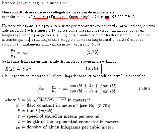

Re: Fabrizio Calabrese: una bella storia....
cominciamo con quello che scrive Beranek. Riporto il paragrafo già tradotto e chi vuole può vedere l'originale nel link che ho dato sopra.
Beranek dice che il raccordo agisce come una discontinuità in certe occasioni e agisce come un trasformatore in altre. "Agire come" è diverso da "essere" e ancor più da "essere esattamente".
Per esempio un sasso, quando usato per piantare un chiodo, agisce come un martello. Ma il sasso non è un martello.

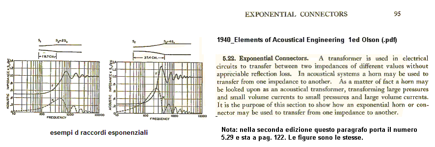

nella nota 10 Beranek fa riferimento a “Elements of acousticl Engineering” di Olson pp 109-111 seconda edizione del (1957) ma sono andato a riprendere lo stesso paragrafo dalla prima edizione del 1940 (tanto è uguale). Ho linkato sia la prima che la seconda edizione del libro.
questa è la traduzione
5.22 Raccordi esponenziali
Un trasformatore è usato nei circuiti elettrici per trasferire (potenza) tra due impedenze di valore diverso senza apprezzabili perdite per riflessione. Nei sistemi acustici una tromba può essere usata per trasferire (potenza) da una impedenza ad un’altra. Di fatto una tromba può essere vista come un trasformatore acustico. Trasformando alta pressione e bassa corrente di volume (velocità di flusso) in bassa pressione e alta corrente di volume (velocità di flusso).
L’intento di questa sezione è mostrare come una tromba o raccordo esponenziale può essere usata per trasferire (potenza) da una impedenza all’altra.
