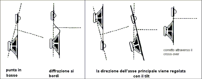

Re: posizione Tweeter da terra
spero che questo schema sia di aiuto:
Viene indicata la congiungente dei centri acustici di emissione degli altoparlanti e la direzione dell'asse privilegiato di radiazione. Ciascun punto dell'asse di radiazione è equidistante da woofer e tweeter e lungo quell'asse si ottiene la miglire risposta impulsiva.
Nella realtà il centro di emissione si sposta con la frequenza quindi le cose sono un tantinello più complicate.
La mia personalissima opinione è che un baffle inclinato sia da preferire rispetto ad uno scalettato perchè non soffre della diffrazione dovuta alla scalettatura (che potrebbe essere un effetto collaterale perggiore del difetto che si vuolecorreggere).Vandersteen, per esempio, non è diquesta opinione maanche B&W in passato ha proposto baffle scalettati e molti altri.
C'è poi la possibilità di correggere la differenzadi fase dell'emissione degli altoparlanti agendo sul filtro cross-over (per non parlare dei sistemi multiamplificati dove si possono usare linedi ritardo).
