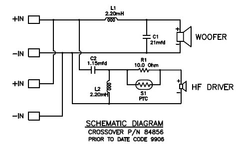

Re: Metamorfosi dei diffusori EV Sx300
#10 Messaggio da MarioBon »
Qui:
https://www.google.com/url?sa=t&source= ... CNTewtg6-o
c'è lo schema del cross-over passivo.
Dare zoom 200%, in basso a destra e si vede questo:
Anche questo può tornare utile:
https://www.google.com/url?sa=t&source= ... YQqJsgosOY
