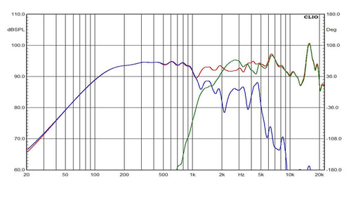

risposta in asse con 2.83Vrms applicati.
Lo spostamento Xmax prossimo a 5 mm consente anche di estendere la risposta verso il basso diciamo 80Hz.
Cone satellite taglierei a 100-120 Hz.
