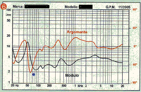

Per capire come vanno le cose basta osservare le curve di mpedenza dei diffusori a colonna. Se nella curva del modulo di impedenza appare una discontinuità tra 100 e 150 Hz significa che il primo modo non è sufficientemente smorzato.
Per esempio una roba del genere:
La discontinuità si vede anche sulla fase dell'impedenza.
