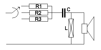

ok, dopo un giorno l' ho capita :mrgreen: . mettiamo che mi faccio uno scatolo con un ingresso e uscite multiple, ogni uscita con resistenze di diverso valore, così provo.
ma le resistenze che sono inutilizzate, ma che restano collegate al + e - degli ingressi impattano complessivamente sui valori ?
Re: Attenuatori a potenziometro
#7 Messaggio da MarioBon »
sarebbe una roba di questo tipo (per un tweeter)
le due resistenze non collegate non danno nessun fastidio perchè attraverso esse non circola corrente.
