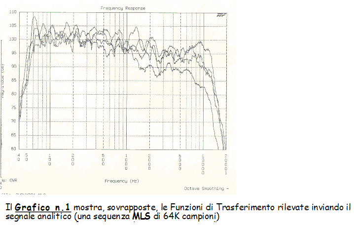

Il grafico e le due righe che seguono sono tratte da questo documento:http://nuke.fabriziocalabrese.it/Portal ... oVI_01.pdf a firma del Sig. Fabrizio Calabrese.
Questa breve frase contiene due errori:
"Il Grafico n.1 mostra, sovrapposte, le Funzioni di Trasferimento rilevate inviando il segnale analitico (una sequenza MLS di 64K campioni)....".
Il grafico non rappresenta la funzione di trasferimento ma il modulo della funzione di trasferimento ma questo è quasi un errore veniale (se ci fosse anche la fase sarebbe giusto). Confondere il segnale analitico con lo stimolo è più grave. Una "sequenza MLS di 64K campioni" si chiama segnale pseudocasuale e costituisce lo stimolo inviato all'ingresso del sistema. Il segnale analitico, invece, è una particolare rappresentazione matematica di un segnale nel tempo. Si tratta del segnale complesso così formato:
- la parte reale è il segnale fisico (nel tempo)
- la parte immaginaria è la trasformata secondo Hilbert del segnale fisico.
Si chiama segnale analitico per distinguerlo dai segnali reali (stimoli e risposte).
In sostanza ha confuso il "segnale analitico" con "la forma analitica del segnale" (sembra una piccola differenza ma non lo è)
Quindi, nel 2001, e non solo negli articoli pubblicati su StereoPlay o nel ForumLibero, il Sig. Calabrese confondeva (e confonde) i termini. Fino ad oggi li ho chiamati "problemi lessicali" ma sono aperto ad alternative.
