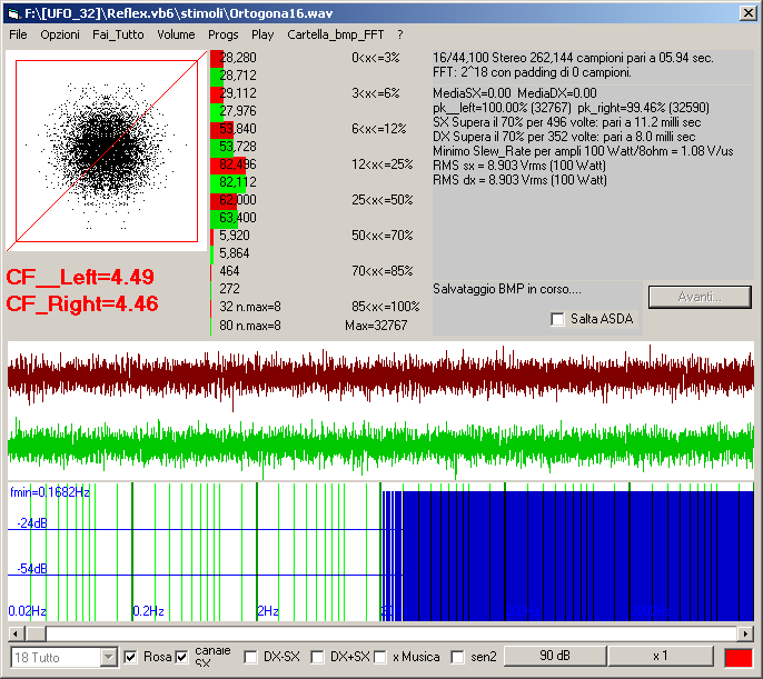

Qui di seguito vengono mostrate le analisi statitiche di un segnale stereo con canali tra loro incoerenti.
il segnale è un rumore rosa pseudocasuale con banda passante da 20 a 20000 Hz campionato a 44.1kHz (standard CD Audio) di lunghezza pari a 65536 campioni (2^16). La durata dello pseudoperiodo è 65536/44100= 1.486 secondi circa. Ne segue che questo segnale è adatto per ambienti con tempo di riverberazione minore di un secondo (ambienti domestici).
Si noti la figura di Lissajouss che dimostra la incoerenza tra i canali (circolare e "casuale").
Si noti anche che i due segnali (canale destro e sinistro) hanno esattamente lo stesso valore RMS. Anche il fattore di cresta è quasi uguale (4.49 contro 4.46 con errore dello 0.75%).
Il fatto che abbiano lo stesso valore RMS è ampiamente atteso (l'errore teorico è di una parte su 32768) per avere lo stesso fattore di cresta si deve generare il segnale più volte e scegliere quelli con questa caratteristica.
