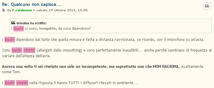

A proposito di questa misura (fatta da Fabrizio Calabrese)
così si esprime:
Quindi lo smoothing "allarga i buchi" e questa è una notizia visto che lo smoothing si usa per ottenere una risposta meno tormentata (meno picchi e meno buchi). Chissà quanto sarebbero stati grandi senza lo smoothing. Il fatto che, come dice Calabrese, la posizione dei buchi cambi con la posizione del microfono significa che i buchi stessi sono il risultato di interferenza. Per ottenere interferenza distruttiva a 100 Hz serve una parete a 1.72 metri di distanza. Ciò lascia supporre che tali buchi siano l'effetto delle pareti (o pavimento o soffitto).
Apprendiamo poi che tali buchi non sono udibili. Anche questa è una bella notizia.

Spiace deluderti ma quei buchi non solo si sentono ma si portano appresso una risposta nel tempo pessima, che si sente ancora di più.
