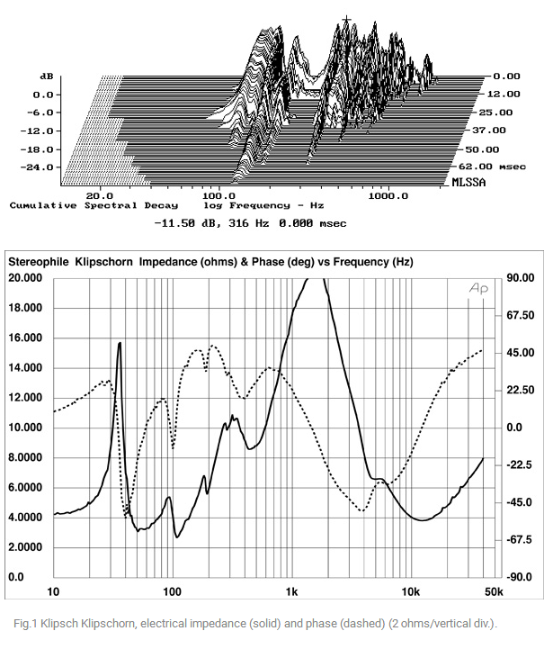

Ho dato un occhio alle misure. L'impedenza è decisamente bassa e molto tormentata. Il mobile risuona. Queste sono le uniche misure oggettive nel senso che non dipendono dall'ambiente. La waterfall non è proprio entusiasmante (anzi). Ho visto di meglio.

Visti i problemi sull'impedenza, mi chiedo come facciano a pilotarle con ampli valvolari di bassa potenza quindi.
Nella risposta in frequenza ho visto belle montagne russe fino ai 200hz. Immagino che con un trattamento attivo si possano aggiustare, visto anche il posizionamento in angolo quasi obbligatorio.
Il picco sui 10khz mi sembra voluto per dare un po' di ambienza, cosa che manca sempre nelle Klipsch.
Mario da cosa evinci che il mobile risuona ?

quella in alto è una misura fatta con accelerometro attaccatto alla cassa e sivede una risonanza attorno a 100 Hz che ha una corrispondenza nella curva di impedenza. Quindi sicuramente il mobile "trema" a quella frequenza. Si tratta poi di vedere se questa risonanza (che c'è) è stimolata dal picco nella risposta o se è il contrario.
Per leggere le misure bisogna correlare la risposta in frequenza con l'impedenza ela waterfalla e qui (vistoche c'è) anche con le vibrazioni del mobile.
Quando in corrispondenza ad una certa frequenza si vede una anomalia in tutti questi grafici non è buon segno.
Faccio anche notare che la waterfall è fatta con una dinamica piuttosto bassa (30 dB) e che l'energia in gamma media persiste per oltre 5 millisecondi.
Tanto per fare un raffronto quando si valuta il tempo di riverberazione si ritiene il suono "estinto" quando si è attenuato di 60 dB. Quindi 30 dB dopo 5 mS è un po' poco. Probabilmente la gamma media non è così pulita come potrebbe essere.

Se le misure sono reali, c'è da piangere all'ascolto...
I due picchi a 100 e 200 Hz, anche se stretti si sentono bene (specialmente quello a 100Hz con certi brani deve risultare molto fastidioso) e "sporcano" la resa generale.
La via bassa, risonanze a parte, è mediamente 10dB sotto la via alta, e 5dB sotto al medio, immagino che il suono sia bello "aperto"....

Ok, grazie Mario, ora e' abbastanza chiaro.
A questo punto devo pensare che siano riusciti a peggiorare le prestazioni di un sistema, che pur con i suoi limiti, era molto godibile in certi parametri.

E' un modello in produzione da 60 anni che ha ancora una schiera di appassionati che evidentemente non si curano di certi aspetti ma di altri e vanno assecondati. Questo modello però (anche se non costa moltissimo per quello è che e che rappresenta) mi sembra complicato da pilotare in particolare per una tromba (che dovrebbe avere una impedenza più alta).
Per quanto riguarda la sensibilità viene stimata a 101 dB e non 105 dB come dichiarato.
Considerato che il sistema è in angolo (e che l'impedenza è anche meno di 4 Ohm) l'efficienza
non pare molto alta.
