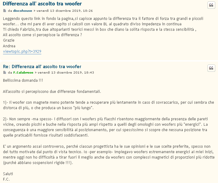

Re: Fabrizio Calabrese: Differenza all' ascolto tra woofer
questo è il link cui fa riferimento il forumer discohouse
http://www.hifi-forumlibero.it/phpBB3/v ... php?t=3929
Nota: il rapporto tra BL al quadrato e la resistenza in continua Re ha un nome: equivalente meccanico della resisteza elettrica Re dell'altoparlante spesso indicata con RMS. si veda: http://www.mariobon.com/Glossario/___Pa ... tri_di.htm o qualsiasi altro testo di elettroacustica.
Primo punto:
Un altoparlante inizialmente in equibrio, sottoposto ad un transitorio, ritorna alla posizione di equilibrio dopo un certo tempo. Questo tempo è determinato da:
QMS (fattore di merito meccanico) se l'altoparlante è in aria libera e non collegato all'amplificatore (nel qual caso l'eccitazione deve essere meccanica) oppure se pilotato da un generatore di corrente. QMS non dipende da BL.
QT (fattore di merito totale) se l'atoparlante è collegato all'amplificatore(generatore di tensione).
il QT e pari al parallelo dei valori di QMS e QES (fattore di merito elettrico che dipende da BL)
Se l'altoparlante è collegato all'amplificatore e anche sistemato in una cassa allora il suo è condizionato anche dal carico offerto dalla cassa.
In linea di massima il moto può essere classificato come:
sottosmorzato (l'equipaggio mobile oscilla attorno allo zero prima di fermarsi)
Sovrasmorzato (l'equipaggio mobile torna allo zero senza attraversarlo)
Tra le due situazioni si può considerare lo smorzamento critico che si ottiene (per una cassa chiusa) quando QT=0.5
I fattori di merito di un altoparlante dipendono dalla resistenza in continua, dalla massa, dalla elesticità e da BL. Quindi BL è solo uno dei 4 fattori che determinano il comportamento dell'altoparlante dinamico. Questo significa che, fissato BL si può ottenere qualsiasi valore di QT variando i restanti 3 parametri. Le espressioni di Q ci sono anche su Wikipedia (che va sempre letta criticamente ovvero con il cervello su "on").
Secondo punto[/b]
La vicinanza di pareti riflettenti, se abbastanza vicine, comporta l'aumento della massa d'aria che concorre alla impedenza di radiazione. Tale massa, nei sistemi a radiazione diretta, è piccola e può sortire un effetto solo quando la massa dell'apparato mobile dell'altoparlante è piccola. Si potrebbe anche mostrare con un semplice calcolo ma sarebbe inutile. In genere i woofer con BL elevati hanno anche masse elevate e quindi poco influenzabili dalla massadi carico.
A Bracciano, ma solo a Bracciano e per di più solo a casa del sig. Calabrese, le cose vanno diversamente e la risposta impulsiva di un altoparlante, in prossimità di pareti riflettenti, dipende dal fattore di forza BL. In realtà dipende dalla massa (MMS)
Per capire cosa influisce veramente sul suono di un woofer si può cominciare con un esperimento: si realizzino due woofer:
- uno con diaframma in carta tale che Mms/SD=0.05 (leggero)
- uno con diaframma in carta tale che Mms/SD=0.15 (pesante)
Gli altri parametri si possono scegliere in modo da poter realizzare due casse con la stessa risposta in frequenza (anche se con sensibilità diversa). Poi si ascolta.
