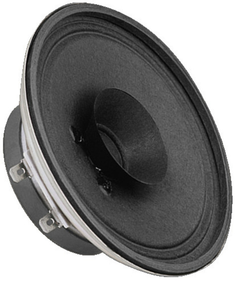

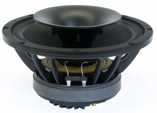

Un altoparlante coassiale è formato da due trasduttori indipendenti per esempio (come nella foto) un woofer accoppiato ad una tromba che "sbuca" dal complesso magnetico del woofer.
Possono essere ralizzati in diversi modi: per esempio il cono del woofer può costituire la tromba per il driver a compressione (in tal caso le alte frequenze alte sono modulate dal moto del cono) oppure, come in foto, la tromba può sporgere dal cono ed essere molto meno interessata dal moto di quest'ultimo (distorsione Doppler minima o assente). In questo caso sono le frequenze medie a soffrre della diffrazione causata dalla tromba.

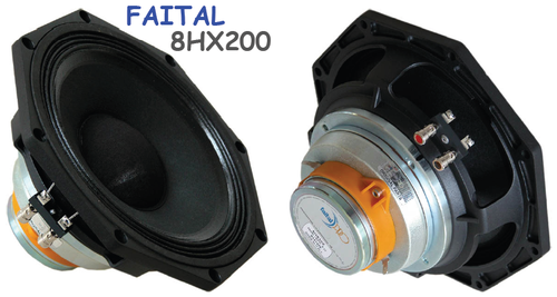

coassiale Faital:
https://www.axiomedia.it/it/coassiali/2 ... -8ohm.html
In questo caso il cono fa da "continuazione" della tromba del driver. Questa "tromba" si muove e modula le frequenze emese dal driver (il tema è quanto si muove). La risposta in frequenza appare gestibile anche con cross-over non troppo complicati.

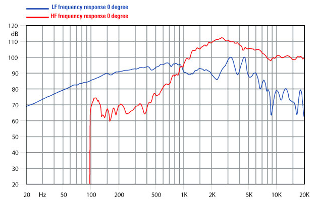

Se si ritiene che il movimento del cono dia troppo fastidio alla riproduzione delle frequenze alte, si può ricorrere a questo RCF che presenta una risposta in frequenza anch'essa facilmente gestibile (inutile correggere boost del woofer tra 600 e 700 Hz con filtri passivi, meglio farlo con un DSP).

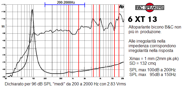

Torniamo ad un classico bicono (già visto in altre occasioni)
nella figura sono state sovrapposte la risposta in frequenza e la curva di impedenza. Si vede che in corrispondenza delle anomalie della cirva di impedenza ci sono dei difetti nella risposta.
La prima domanda è: perchè anomalie così piccole sull'impedenza provocano difetti così rilevanti nella risposta?
Quello che si vede nell'impedenza è la somma del contributo dovuto alla velocità del cono (BLv) più l' impedenza della della bobina mobile. La prima (BLv) diminuisce con la frequenza, mentre la seconda aumenta con la frequenza. Ne segue che se BLv raddoppia o triplica sulla curva di impedenza se ne vede solo una debole traccia.
in questo grafico si vede l'impedenza (completa) paragonata con il solo contributo di BLv che è minimo. Il vedere anche solo una minuscola variazione sull'impedenza significa che la velocità del cono è aumentata parecchio.
In corrispondenza dei picchi e dei buchi sulla risposta in frequenza si osservano anche il netto peggioramento della risposta ai burst (risposta nel tempo) e un aumento della distorsione.
Anche se la risposta viene resa perfettamente piatta usando un equalizzatore a fase minima (grafico o parametrico non importa) alcuni difetti difetti potrebbero migliorare ma potrebbero sorgerne di nuovi (peresempio sesi tentadi "riempire" i buchi).
