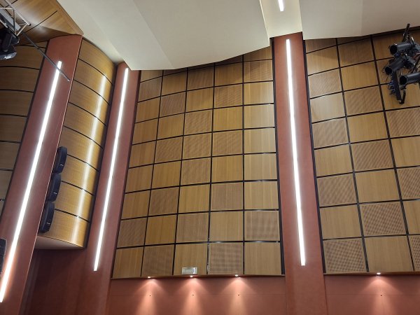

Ieri sera andando a teatro, ho dato attenzione al trattamento interno (vedi foto).
Un classico pavimento in parquet, soffitto non a cassettoni ma con strutture evidentemente diffondenti, tuttavia sono state le pareti che hanno attirato la mia curiosità.

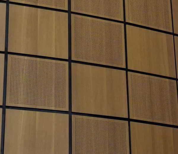

La pareti laterali e quella di fondo sono rivestite con una struttura complessa, composta da pannelli quadrati di legno, alcuni pieni altri forati (penso ci fossero dei pannelli di poliuretano nella parte retrostante). I fori penso abbiano diametro di 10-12 mm. L'idea di avere questi due tipi di pannelli contigui penso sia quella di assorbire e diffondere contemporaneamente.
Ora, mi chiedo: ma una struttura forata in questa maniera può essere efficace nell'assorbimento? Una griglia con un grado di vuoto cosi limitato che effetti può avere nell'assorbimento? E nella difussione?

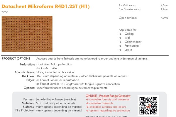

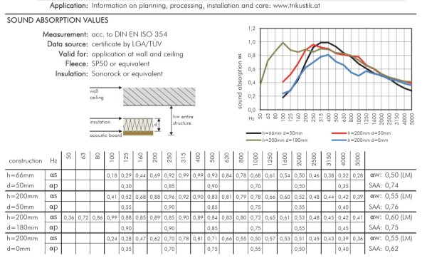

io avevo usato qualcosa di simile per le pareti di un laboratorio di ricerca. pareti perimetrali microforate con 20 cm di materiale assorbente dietro. Non ho trovato lesatto modello ma era molto simile a questo di seguito. Poi per le basse frequenze delle grosse trappole agli angoli della stanza. (se ritrovo le fotografie , le posto).

Grazie davvero della risposta.
Effettivamente la scheda tecnica conferma i miei dubbi; di fatto alle alte frequenze l'assorbimento è bassissimo.
Comunque esteticamente è una soluzione.
