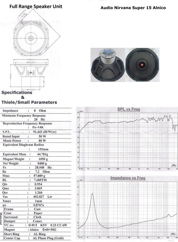

A parte il magnete in alnico che ormai è ampiamente superato anche dai magneti in ferrite con traferro sagomato e anelli di demodulazione. i sitemi larga banda su schermo aperto hanno i loro pregi ed alcune limitazioni (per esempio il posizionamente, la risposta in bass, la tenuta in potenza e la distorsione) ma possono piacere.
come vedi dalla curva di impedenza ci sono parecchie "perturbazioni" cusate dai break up della membrana e lo spostamento massimo è limitata a 1 millimetro (che è poco anche pe r un 15").
Del resto se si vuole estendere la risposata in alto non resta che ridurre la massa con tutte le conseguenze del caso.

questo con l'alnico
ha meno irregolarità perchè l'apparato mobile è più pesante e il cono un po' più piccolo.
Il Qt prossimo a 1 indica che è stato studiato per essere usato su schermo aperto.

Prendiamo per buoni i dati del foglio da lei postato, relativo all’Alnico 15”.
Immagino che la risposta in asse possa essere considerata più o meno sufficiente sino a 10000 Hz, e che cada bruscamente fuori asse ben prima.
Nel caso teorico che si volesse abbinare un tweeter sarebbe opportuno che abbia un andamento della dispersione all’incrocio simile, quindi abbastanza direttivo (ad esempio in planare dipolare); oppure al contrario sarebbe meglio optare un tweeter con maggiore dispersione, in tale specifica applicazione?
