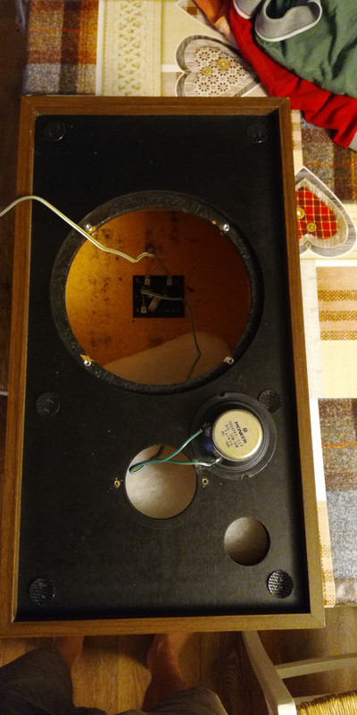

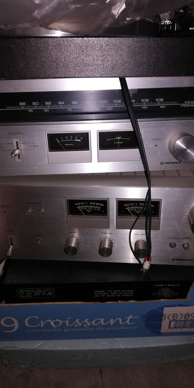

Ciao a tutti,
ho riesumato questo sistema Pioneer dalla cantina dei miei genitori,
dovrebbe essere un prodotto commercializzato e molto diffuso negli anni 70-80
il sistema è costituito da :
-ampli SA506
- Tuner Radio TX606
- diffusori 2 vie da scaffale (25litri circa, solo un filtro PA su tweeter con condensatore elettrolitico). Li ho ascoltati ma non mi sembrano gran chè.
- ci dovrebbe essere anche giradischi di cui non ho foto e mobile con ante in vetro
Volevo capire se conoscete la qualità/performance del sistema e se secondo voi vale la pena "metterci mano" per metterlo in salotto ed utilizzarlo (l'aspetto estetico vintage mi piace)

Dal momento che i condensatori hanno un effetto sul suono (specie gli elettrolitici vecchi) sostiuirei i due condensatori elettrolitici in serie ai tweeter con due condensatori plastici del medesimo valore (magari a bassa tolleranza).
qui (per esempio):
http://www.dibirama.altervista.org/elem ... atori.html
ci sono i Mundorf EVO al 3%.
La bassa tolleranza rende i due diffusori "più uguali" (o "meno diversi") migliorando l'immagine stereo.
Dovresti cavartela con una ventina di euro.
Se quello che si vede è tutto l'assorbente che c'è dentro alla cassa metterei almeno uno strato da 3 contimetri di poliuretano a cella aperta aderente al fondo dietro agli altoparlanti (e magari anche sulle pareti laterali). Dovrebbe migliorare la gamma media.

Il woofer "vede tutto" senza filtri?
L'amplificatore secondo te è valido?
Messaggi: 11051
Re: Sistema Pioneer Vintage
Non è la prima volta che si vede un woofer senza filtri. Evidentemente non è necessario.
Per quanto riguarda l'ampli non saprei anche se il Pioneer SA 500 è stato uno dei più venduti.
Intento provalo.

Io ho avuto solo il Tuner... Costruito bene, aveva una buona ricezione, ma presentava dei difetti sul suono... In poche parole sembrava che la gamma bassa andasse via per gli affari suoi, scollata dal resto. Non so se era un difetto del mio esemplare, Cmq lo detti via per un Tuner più recente. Per il resto io credo sia un onesto sistema anni 70,se spendi poco per rimettere in funzione il tutto, vale sempre la pena!

Speriamo che non scoppi :D Scherzo evidentemente. Quest'impiantino era un entry anche per la pioneer per l'epoca. Il tutto era venduto al di sotto delle 300.000 lire, ma non suonava male se uno si accontentava di pochi watt.

Ciao a tutti,
Ho acceso l'amplificatore e gli ho collegato i miei diffusori auto costruiti (2 vie 89 dB 8 ohm per driver)
Sono meno sensibili di quelli Pioneer abbinati.
Noto subito alcune cose rispetto all ampli che di solito utilizzo:
- fatica di ascolto a volumi medio alti
- alti fastidiosi
- non so come descrivere la cosa ma mi sembra più "moscio".
- agendo sulle due manopole di regolazione e abbassando gli alti e alzando i bassi l'ascolto diventa meno fastidioso e più diveetente
- la manopola del volume gracchia e un paio di volte è sparito un canale. Spegnendo e accendendo l'ampli e agendo sulla manopola del volume tutto si ripristina
In generale direi che l'ampli con quelle belle lancette che si muovono è molto carino, dal punto di vista del suono non mi ha entusiasmato più di tanto.
Domanda: se volessi lasciare collegati i diffusori ad entrambi gli ampli posso fare un parallelo sulle uscite o devo ogni volta collegare e scollegare le casse?
Messaggi: 11051
#10 Messaggio da MarioBon »
devi collegare e scollegare ogni volta oppure acquistare un commutatore per farlo più comodamente.
Il potenziometro del volume probabilmente è stato fermo troppo tempo. Prova a pulirlo con un spray pulisci contatti (che non lasci residui). Per quanto riguarda il suono forse quell'amplificatore gradisce dei diffusori con impedenza più alta dei tuoi.
