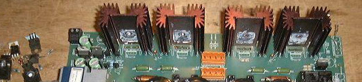

Dalla foto dell'interno:
saltano alla vista i due vistosi trasformatori. Quello che non salta certo alla vista è il dissipatore dei transistor finali.
Questo prodotto con velleità audiophile ha una dissipazione peggiore rispetto al più economico degli integrati che io abbia mai visto.

Che i dissipatori siano sotto dimensionati è fuori dubbio.
Tuttavia si deve tenere conto del fattore di cresta del programma musicale:
FC = 3 potenza continua sul carico 22 Watt
FC = 4 potenza continua sul carico 12.5 Watt
FC = 5 potenza continua sul carico 8 Watt
Questo per 100 Watt su 8 Ohm. I problemi sorgono quando il carico è inferiore a 8 Ohm ed è reattivo nel qual caso la potenza richiesta aumento non poco.
Con un diffusore sensibile e con impednza alta e regolare e a volumi di ascolto non particolarmente alti dovrebbe poter funzionare (e probabilmente funziona). Visto che ai francesi piacciano gli altoparlanti larga banda caricati a tromba (tipo Fostex e simili) ... forse lo usano con quelli.

Beh, anche se fosse, bastava fare un ampli "raffinato" (qualsiasi cosa voglia dire) e di potenza modesta. Se non che questo è il più potente della serie, esistendo quello da 30 e da 50 W.
Come dice il riparatore, questo modello dichiarato da 100 W RMS ne sostiene si e no 25-30 di potenza continua. Il resto della recensione è davvero impietoso.
Rimango stupito di come sia possibile "sbagliare" così tanto un prodotto la cui tecnologia è fondamentalmente la stessa da decenni, ma in hi-fi si vede questo ed altro :roll:

Hanno sbagliato i dati dichiarati, bastava scrivere 22 watt Rms. (e sarebbero stati adeguati perfino i dissipatori :mrgreen: )
