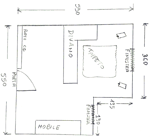

Ciao a tutti,
apro questo topic perchè ho iniziato il percorso misure con REW e correzione attiva con DRC
e passiva con pannelli in lana di roccia.
Sono proprio all'inizio per cui chiedo ai più esperti consigli e critiche su quello che sto facendo.
intanto posto il link alla piantina della mia taverna leggermente a L
https://drive.google.com/file/d/1aadrim ... sp=sharing

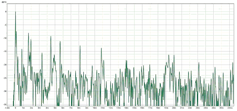

https://1drv.ms/u/s!Asr8VF3EI4ytujB8InS ... G?e=WcQvhW
Questa è l'ETC del diffusore destro posto praticamente in angolo.
Ci sono tante riflessioni che devo portare a -15db con pannelli in lana di roccia,
c'è un calcolo da fare per sapere quanto spessore occorre o si va a tentativi?

#5 Messaggio da il Carletto »
Indubbiamente quelle riflessioni vanno attenuate.
Ci sono dei coefficienti di assorbimento relativi ai vari materiali, li puoi trovare sul sito di Mario, però poi il reale risultato va testato sul campo.
Io inizierei con uno spessore di 10 cm sui 4 (2+2) punti di riflessione laterale.
A mio parere nel tuo ambiente potresti raggiungere dei risultati più che buoni, con la giusta miscela di assorbimento e diffusione.
Puoi postare anche gli altri parametri (RT60 e RF)?
http://mariobon.com/Articoli_nuovi/500_ambiente_01.htm

#6 Messaggio da MarioBon »
Hai già detto che diffusori hai?
Hai orientato i diffusori verso il punto di ascolto?
Guardando i diffusori la parete a destra probabilmente riflette sono con la parte più vicina allo spigolo. Comincia dalla parete a sinistra. Le riflessioni dovrebbero diminuire anche avvicinando un po' il punto di acolto (anche poco).
Molto dipende dalla dispersione orizzontale degli altoparlanti.
Se il tempo di riverberazione è già su valori "buoni" puoi usare dei pannelli diffondenti che "rompono" la correlazione con il suono diretto (ed esteticamente sono più accettabili).

#7 Messaggio da NicolaF »
I diffusori sono delle aliante moda modificate
distanza tra i diffusori 240 cm
distanza diffusori - punto di ascolto 280 cm
diffusori angolati a incrociarsi davanti al punto di ascolto
ambiente ancora molto spoglio, per questo devo inserire assolutamente dei pannelli.
fortunatamente non ho vincoli estetici o di posizionamento.
