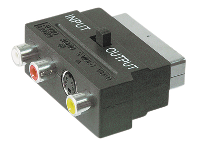

Essendo il tuo Samsung un po' datato forse non ha tutti gli optional dei televisori moderni. Però dovrebbe avere una presa scart. E' possibile prelevare dalla presa scart solo segnale audio in uscita.
https://www.distrelec.it/it/adattatore- ... gJe-vD_BwE
i canali audio sono il bianco ed il rosso.
Nel mio televisore questo segnale non dipende dal volume (del televisore) ed è ad un livello fisso. Basta portare questo segnale ad un ingresso dell'amplificatore (con il quale regoli il volume) e ridurre a zero il volume dell'altoparlante interno del televisore.
Spendi 3 euro ma ti tieni il televisore vecchio.

Grazie per il suo prezioso consiglio Ing. Mario. Ieri ho fatto il collegamento e funziona benissimo.
