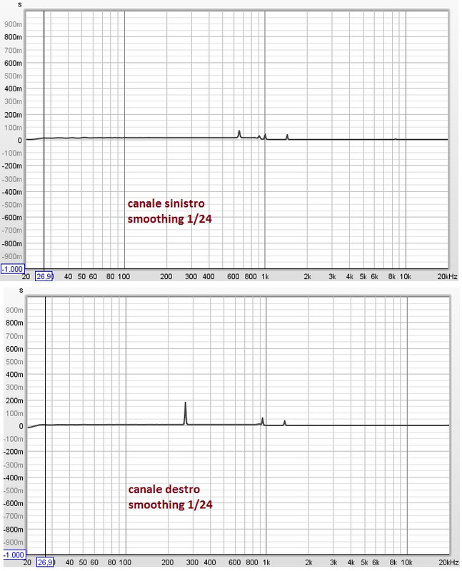

Perchè allora usare una equalizzazione con filtri a fase lineare?
Su questo argomento credo di avere bisogno di aiuto.
Da una parte, se guardo alla fase in eccesso nelle misure in campo vicino, mi sembra che una correzione a fase lineare sia applicabile con buon risultato. Riporto al seguito i due diagrammi in assenza di smoothing:
e con leggero smoothing:
E questo è il diagramma di fase importato in rePhase per la correzione:
Considera che sono diffusori di 42 anni … giudicali con clemenza.
Ma supponiamo che voglia applicare dei filtri parametrici a fase non lineare.
Ora, vedo (su REW) che i picchi nella excess phase sono in corrispondenza di alcune rotazioni di fase che noto in rePhase.
Come posso con rePhase (se si può) correggere quelle rotazioni?
stefano

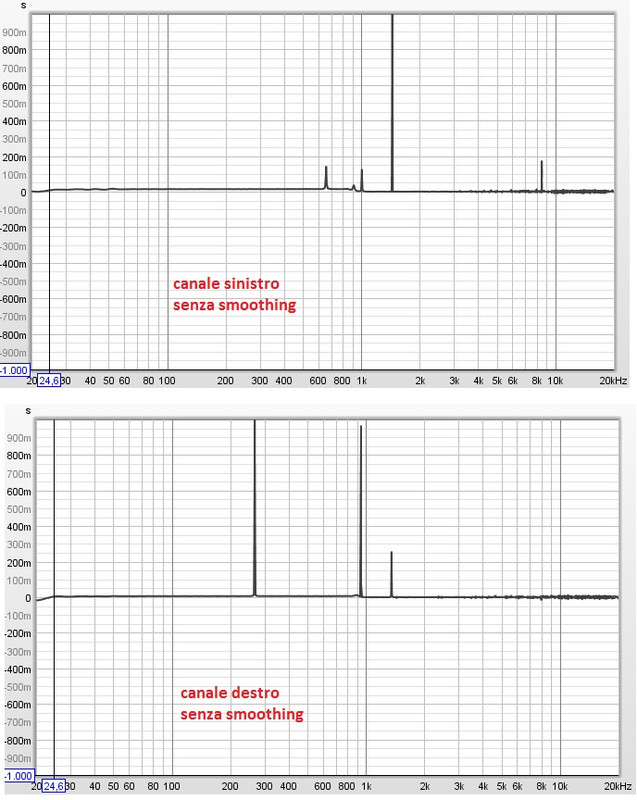

Prima di tutto grazie per il tempo prezioso che ci dedichi, penso di aver capito quanto mi hai scritto.
Per quanto riguarda la differenza (in valore assoluto) fra le fasi dei due diffusori, ho il sospetto che possa essere dovuta ad una differenza, anche minima, nel posizionamento del microfono in campo vicino.
Devo eseguire nuovamente alcune misure con posizioni più o meno ravvicinate del microfono per vedere se la curva della fase si trasla in alto/basso.
Avvicinare/allontanare di qualche centimetro il microfono significa cambiare il "tempo di volo" ...
Non ho una grande esperienza in queste misure, ma mi suona strano che due altoparlanti uguali, pilotati senza filtri e con lo stesso segnale, possano avere uno scarto di fase costante (se non hanno polarità invertita chiaramente).
Nel peggiore dei casi con il DSP potrò inserire un ritardo di fase su uno dei due canali.
Quello che devo chiarire riguarda invece le rotazioni di fase.
Mi sono ripreso una misura eseguita solo sui medio alti, senza alcun filtro e con un altro amplificatore, trovando ancora le rotazioni di fase ma a frequenze diverse.
E' chiaro che l'acquisizione non è affidabile (microfono ecm8000 con Roland UA-25EX).
Forse l'errore è dovuto all'uso in REW del acoustic timinig reference che non garantisce un allineamento temporale preciso e ripetibile.
Credo che dovrei passare al loopback as timinig reference che utilizza l'altro canale in loop per fare un allineamento temporale preciso.

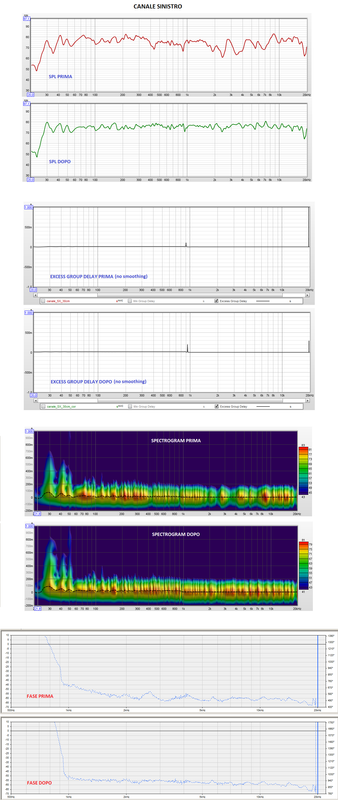

Finalmente ne sono venuto a capo, le rotazioni di fase non erano dovute al sistema e nemmeno alle riflessioni, ma all'audio interface che uso per eseguire le misure (Roland UA25EX) che funziona alla perfezione in acquisizione, ma non altrettanto in riproduzione.
Essendo DSP e crossover autocostruiti cercavo il problema in un errore di progettazione di questi elementi, mentre invece il problema si è risolto mettendo insieme un DAC USB da accoppiare con scheda di acquisizione della Roland. Entrambi funzionanti a 96k/24 bit.
Ho rifatto le misure in campo vicino, stavolta a 30 cm, e ho abbandonato la doppia correzione parametrica, prima in SPL con fase lineare e poi in fase senza variazioni di SPL.
Quindi, come suggerito da Mario (che non finirò mai di ringraziare) ho applicato i filtri parametrici a fase minima.
Il risultato è andato oltre le mie aspettative e applicando i filtri di correzione (in fase minima) oltre a linearizzarsi la SPL anche la fase si è risistemata da sola.
Sebbene la differenza fra i due diffusori fosse poco significativa, ho rivisto i filtri del crossover per utilizzare filtri distinti per i due canali.
Questo per tutti e quattro i profili di correzione, selezionabili con un selettore a quattro vie presente nel crossover.
Ora il crossover elettronico "calza" i trasduttori decisamente meglio di quanto non facesse il crossover interno.
E queste sono le misure (canale sinistro) a confronto fra crossover senza correzioni (solo filtro passa basso/alto) e con correzioni:
Adesso non mi resta che ritornare alle consuete misure per la correzione ambientale con DSP nella posizione di ascolto, che dovranno essere ricalcolate in relazione alla risposta del sistema migliorato
