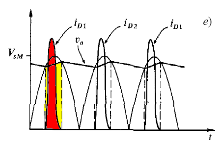

Nella figura che segue ho segnato in giallo il tempo durante il quale i diodi sono in conduzione e in rosso il picco di corrente che attraversa il diodo.kalos ha scritto: 22/02/2021, 16:05 ...
Tuttavia, immediatamente dopo l'accensione la coppia di diodi del ponte chiamata in causa (lavorano alternativamente in coppia) si trova a dover caricare non solo i condensatori di alimentazione, ma anche la miriade di capacità distribuite su tutto il preamplificatore.
Aumentando la capacità del condensatore il ripple si riduce perché il condensatore contiene una riserva maggiore di carica.
Quando si accende il dispositivo i condensatori sono scarichi e i diodi devono consentire il passaggio di una quantità di corrente tanto maggiore quanto è più grosso il condensatore.
