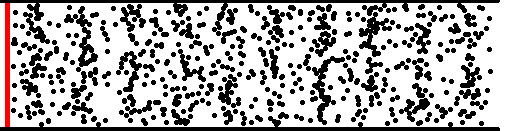

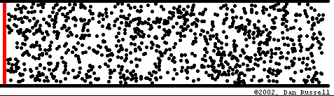

Fin qui però abbiamo trattato fenomeni costanti o quasi costanti. Il suono è una variazione ciclica di pressione atmosferica ovvero che si ripete "avani ed indietro" e ciò avviene fino a ventimila volte al secondo.
Nelle due figure qui sotto è rappresentato quello che succede all'aria in un tubo quando viene "spinta" dal movimento della parete mobile posta ad una estremità (a sinistra in rosso). La parete mobile è perfettamente rigida e viene detta pistone rigido o semplicemente pistone. Nella prima figura l'aria riceve una spinta intenza (una forza) per un breve periodo (un impulso). L'aria a diretto contatto con il pistone viene spinta e va ad occupare lo stesso spazio già occupato dalle molecole alla sua destra generando un aumento di pressione (compressione) localizzato. Le molecole d'aria si urtano tra loro e trasmettono il moto alle molecole vicine. Dato che la causa che ha generato la compressione dura poco tempo, le molecole dell'aria si riportano alle condizioni di pressione iniziale. Come risultato l'impulso si propaga lungo il tubo (verso destra).
Nella prossima figura il pistone genera una serie di impulsi periodici (o segue una sinusoide, fa poca differenza) e lungo il tubo si ottiene l'onda di pressione che si propaga verso destra riproducendo il moto del pistone.
