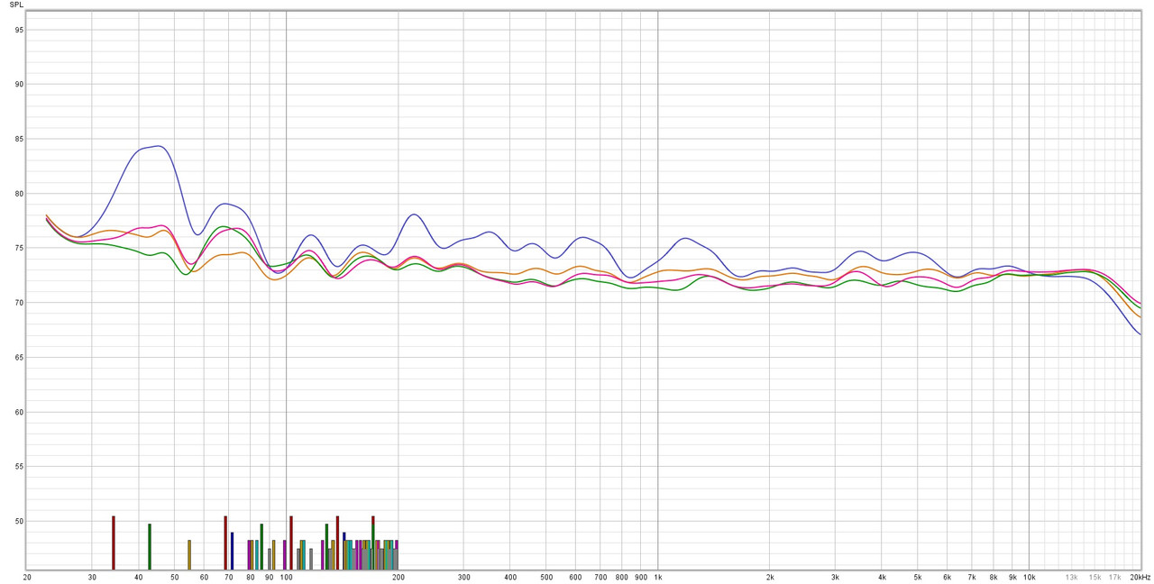

Dunque, ho provato i filtri:
blu NO DRC
Arancio (la migliore) filtro 0dB
verde filtro 3dB
rosa filtro standard flat 3db PA
verde e rosa molto simili
https://we.tl/t-pM0MLbc3iF
Quello che aggiusterei è riempire il buco tra i 55Hz e i 100Hz della curva arancio. Perché fino a 150Hz il DRC non riesce a spianare meglio la curva e a riempire i buchi?
Mi devi poi spiegare come fai a generare la target che ci voglio provare
blu NO DRC
verde filtro 3dB

- Messaggi: 581
Re: Customizzazione curva target DRC
- arancio filtro normal 0db con tua target 0db
-verde filtro normal 3 dB con tua target 3db
- rosa filtro norma 3 dB con target standard Flat PA 3db
La arancio sembra buona come risultato,forse ci sarebbe da aggiungere qualcosa in basso....ascoltala poi se si fammi sapere
