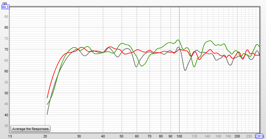

Parto da un esempio, queste sono le correzioni dopo DRC sulle frequenze più basse.
Le curve con colore nero e rosso sono le misure dei due canali corretti singolarmente, quella verde è la misura di entrambe i canali. Concentriamoci a titolo di esempio al comportamento sotto i 50 HZ.
E' evidente che ci dev'essere un problema di fase dal momento che i due canali corretti (bene) finiscono per sottrarsi.

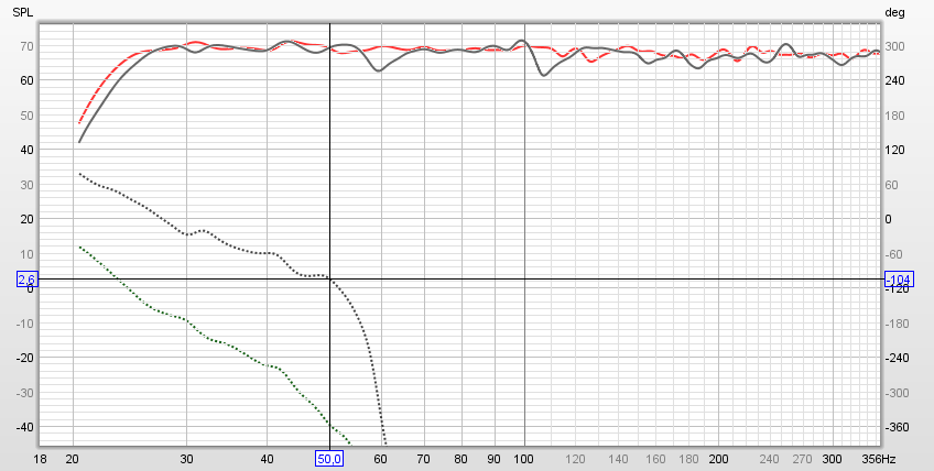

Infatti guardando alle fasi si nota che a partire da 50 Hz (a scendere) il canale sinistro (curva più alta) incrementa la sua fase meno del destro (curva più bassa):

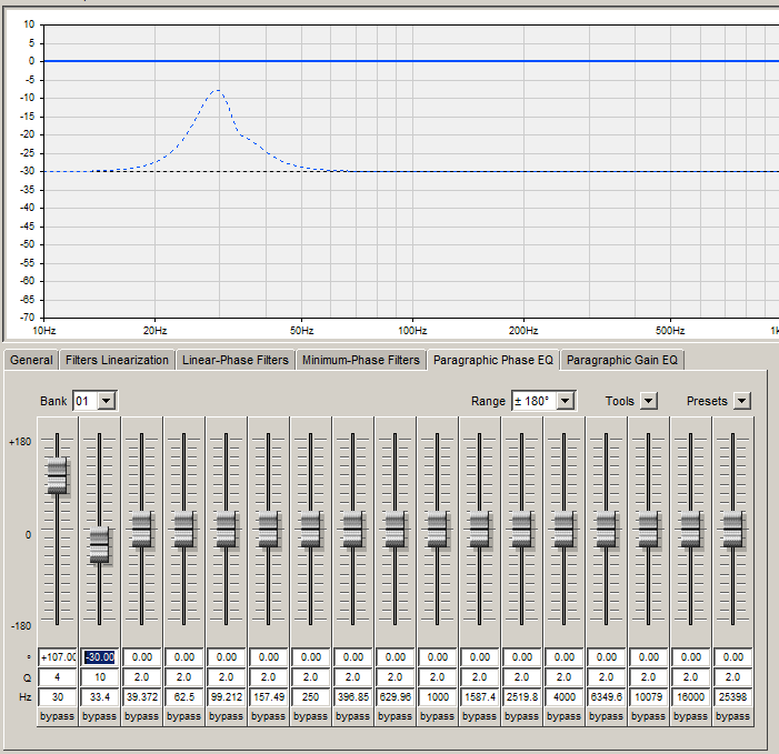

A questo punto la mia soluzione (se corretta) è stata quella di mettere nel DSP due correzioni in cascata, la prima è quella calcolata con DRC e la seconda quella calcolata con rePhase.
Questo mi permetterà di calcolare la correzione con DRC e, lasciandola inalterata, "ritoccare" la risposta con i filtri disponibili in rePhase.
La potenza di rePhase sta nel poter applicare filtri a fase costante, a modulo costante e naturalmente a fase minima. Tanti quanti ne voglio, o quasi.
Inoltre, non dovendo rifare il calcolo con DRC il risultato del fine tuning è immediato. Lo applico e misuro subito il risultato.
Un effetto indesiderato è un incremento della latenza totale.

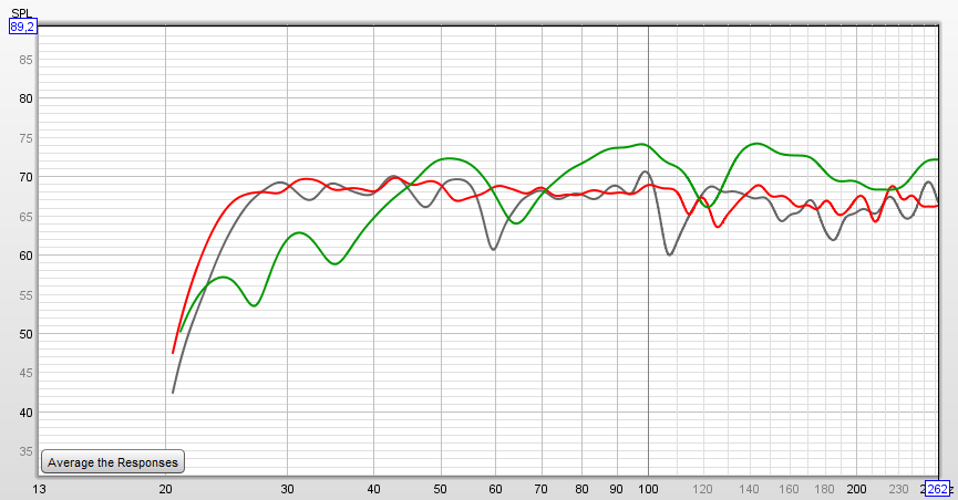

Nel caso in esempio ho provato a correggere la fase (non il modulo) del canale sinistro, aggiungendo i 107° mancanti a 30 HZ, più un ritocchino a 33,4 Hz
Il risultato delle misure rieseguite senza spostare il microfono mi sembra strepitoso:
Il comportamento con entrambe i canali in funzione si è decisamente linearizzato, sebbene la misura sul canale sinistro modificato in fase sia rimasta praticamente inalterata.
Anche le fasi dei due canali sotto i 50 Hz adesso si assomigliano molto di più (qui non mostrate).

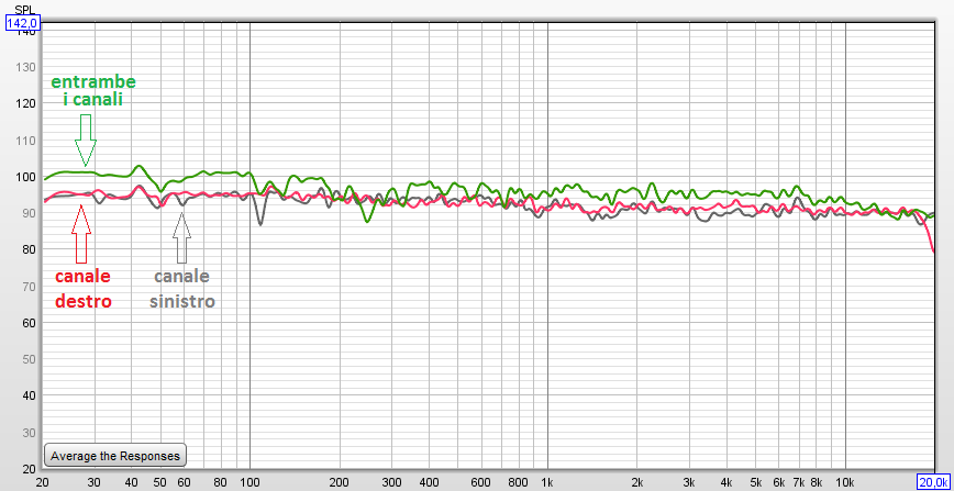

Adesso però devo approfondire la misura della risposta con segnali incoerenti, perché le cose potrebbero stare diversamente da come le vedo.
Per esempio il buco intorno ai 250 Hz potrebbe essere causato da interferenza distruttiva.
Tu comunque come lo correggeresti, per esempio, il calo da 200 a 300 Hz con la target ?
Aumentando contemporaneamente i due canali di 2 dB in quella banda, in modo che risulti un incremento di 4 dB?
Sarebbe più semplice metterli in fase, ma abbiamo già detto che è controproducente agire in tal senso.
