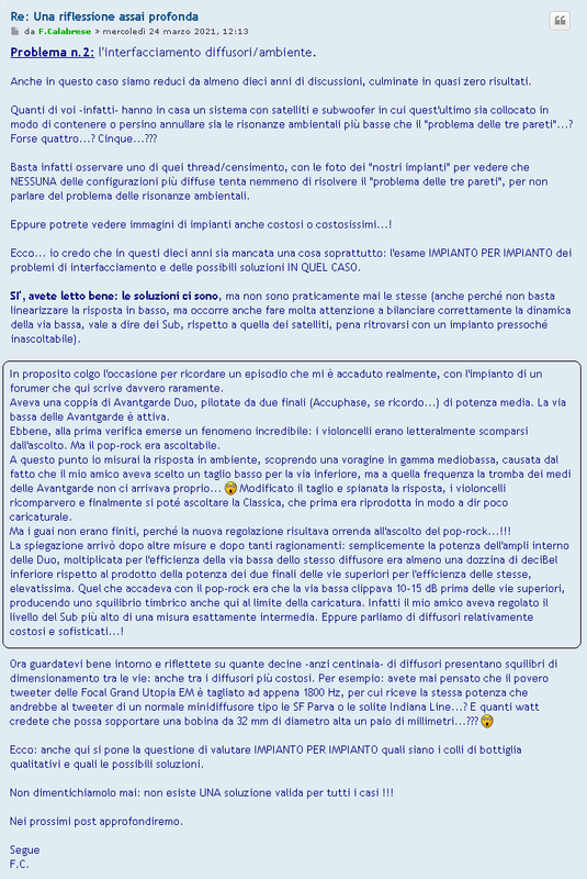

Re: Una riflessione assai profonda (di Fabrizio Calabrese)
ho messo un riquadro attorno all'aneddoto perché, secondo me, è fantascienza.
Fabrizio Calabrese ha scritto:Quanti di voi -infatti- hanno in casa un sistema con satelliti e subwoofer in cui quest'ultimo sia collocato in modo di contenere o persino annullare sia le risonanze ambientali più basse che il "problema delle tre pareti"...? Forse quattro...? Cinque...???
per rispondere alla domanda direi tutti quelli che hanno un DRC o un Dirac Live. Credo che su questo forum gli utenti che hanno potuto configurare il proprio impianto in modo soddisfacente, con o senza subwoofer, siano già più di cinque...ma il DRC per il sig. Fabrizio Calabrese è fantascienza.
