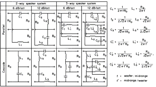

Re: Progettare diffusore per ampli specifico (OTL)
Non è detto. Si possono fare dei cross-over di tipo serie.Coltr@ne ha scritto: 10/04/2021, 17:08Con altoparlanti dinamici in pratica solo un larga banda, in array per raggiungere la sensibilità necessaria?MarioBon ha scritto:in modo che tra l'OTL e l'altoparlante non vi sia nulla di interposto. Questo anche perché i cross-over passivi non possono essere progettati come di consueto.
cascode sta per "serie" (seconda riga). Il primo ed il terzo sono utilizzabili. La seconda e la quarta pongono delle impedenza in serie e vanno meno bene.
