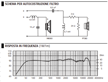

Salve a tutti, il mio primo messaggio qui :)
Voglio condividere un esperimento che ho fatto al crossover di questi altoparlanti Ciare autocostruiti sul progetto H03.21 .
Non ricordo quanti anni sono passati dalla realizzazione (forse 10), mio primo ed unico progetto :|
Ad ogni modo avevo seguito fedelmente il filtro proposto, poi "in futuro si vedrà" mi ero detto, alla fine le ho ascoltate per tanti anni perché il risultato finale era soddisfacente.
ImmagineImmagine
Woofer 20" HW203 e Tweeter PT383, caricamento reflex, filtro Ciare 12db/ottava per entrambi, incrocio circa a 1,5Khz.
Vedendo la risposta in frequenza del woofer, dai 5 ai 10 Khz scende quasi di 30dB senza break-up.
Insomma sembra naturalmente filtrato, da qui l'idea di usarlo senza filtro, incrociando a circa 6 KHz il tweeter
Per il tweeter ho scelto un filtro a 24db/ottava, una pendenza simile a quella del passa basso "naturale" del woofer, poi l'ho attenuato di circa 3dB in via sperimentale.
Sono rimasto scioccato dal miglioramento (del tutto inaspettato) della gamma bassa, è migliorata enormemente l'estensione in giù, seconda cosa che ho notato è stata la naturalezza, penso che il ritardo temporale introdotto dal filtro a 24db sul tweeter sia poco significativo...i diffusori praticamente sono (quasi) spariti, ho una percezione di coerenza dei piani sonori... non saprei come altro esprimerlo.
Per i cablaggi interni poi mi sono convertito al solid core 0,8mm di sezione, non so quanta differenza possa aver fatto sul risultato finale, i vecchi erano multifilari ma di grossa sezione.
In pratica ho fatto un largabanda più tweeter, nonostante non possegga gli strumenti per convalidare il risultato finale, le mie orecchie dicono che l' idea avuta è stata profittevole.
Un saluto al forum :-)

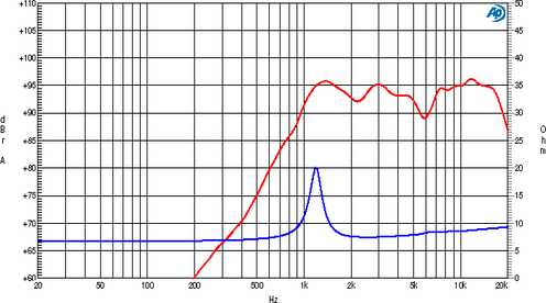

https://www.topservicepro.it/prodotto/1 ... r-ferrite/ un paio di questi con i PT 383 ed un subwoofer, il ciare HW 203 in confronto è un giocattolo (Ciare è stata acquisita tra l'altro da 18sound qualche anno fa)

https://www.eighteensound.it/en/product ... 8MB500.pdf
Per quanto meraviglioso possa essere è pur sempre un 8" con la dispersione di un 8" (comincia a calare 800 Hz e perde circa 6dB/ottava). A partire da 3000 Hz la risposta si attenua di oltre 20 dB in una ottava quindi più che un supertweeter serve proprio un tweeter da 3000 Hz in su come in moltissimi sistemi multivia commerciali.
Se poi viene abbinato ad un subwoofer immagino che sarà tagliato a 100 Hz (basta anche un passa alto a 6 dB/ott) e questo è più che sufficiente per ridurre drasticamente lo spostamento e l'intermodulazione.
Ne viene un sistema a tre vie con tagli a 100 e 3000 Hz. Se, tramite equalizzazione, la risposta in asse viene resa piatta avrà un calo della rispsota in potenza tra 1000 e 3000 Hz quindi, in ambiente, suonerà un po' chiuso in gamma media. Se piace così va benissimo ma non è detto che piaccia tutti o tutti i generi musicali.

superdeath1978 ha scritto: 27/05/2021, 10:48 https://www.topservicepro.it/prodotto/1 ... r-ferrite/ un paio di questi con i PT 383 ed un subwoofer, il ciare HW 203 in confronto è un giocattolo (Ciare è stata acquisita tra l'altro da 18sound qualche anno fa)
Lo trovo interessante, seppure come ha già detto Mario Bon, costringe ad un incrocio più basso rispetto alla mia attuale soluzione. Insomma, c'è da rifare tutto, filtro e accordo reflex :-)

MarioBon ha scritto: 27/05/2021, 14:35 https://www.eighteensound.it/en/product ... 8MB500.pdf
si esatto ma il PT 383 ci scende tranquillamente a 3000/3500 hz, si puo' rivedere anche il box in DCAAV e portarlo ad un taglio più in basso.
