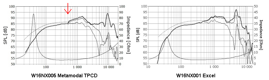

Seguendo la strada già tracciata da altri (SB), Seas ha messo a catalogo un woofer con "Thin-Ply Carbon Diaphragms", in pratica strati di carbonio intrecciati.
Il primo prodotto disponibile al dettaglio è il W16NX005 http://www.seas.no/index.php?option=com ... Itemid=246
Interessante il breakup spinto verso i 9-10 kHz rispetto ai coni metallici.
Esteticamente viene meno il phase plug che aveva caratterizzato la serie Excel e c'è la cupola parapolvere che lo rende un po' meno elegante degli SB Textreme.

tuttavia tra 500 e 600 Hz c'è una risonanza (non un break up) che produce quello scalino nella risposta in frequenza che non è il massimo.
Effettivamente il break up del cono è più alto ma mi sembra ancora preferibile il "modello vecchio" che ha una risposta più facilmente addomesticabile.
- Messaggi: 2139
Re: Scelta materiale membrane
Mi pare che l'excel sia un pò meglio anche come dispersione.
