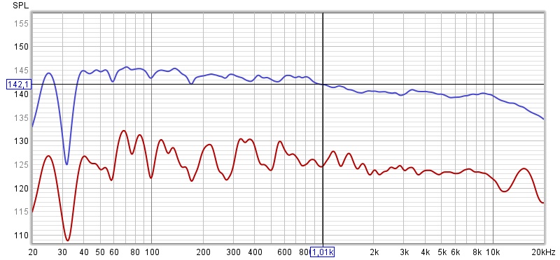

Ciao Fabio, che grafico di risposta in frequenza ottieni ?
Puoi postarlo ?
Puoi postarlo ?

Ecco la RIF del canale SX, non pubblico quella del DX perché è molto simile.
In rosso la rif originale, in blu quella con il filtro a fase minima, smoothing a 1/6 ottava. Non badate alla spl, non è quella reale.
La curva filtrata è simulata, non acquisita. Farò un'acquisizione per riscontro non appena riuscirò ma non mi aspetto grandi differenze, sia perché la simulazione si è sempre dimostrata affidabile sia perché a orecchio torna. La gamma bassa e mediobassa sono così perché a me piace
e perché i miei volumi di ascolto non possono essere troppo alti. Con alcune registrazioni è un pochino invadente ma in generale c'è un equilibrio piacevole per le mie orecchie.
Ovviamente quando applico il filtro con anche la correzione in fase nulla cambia nella rif ma molto nello step e nell'impulso.
