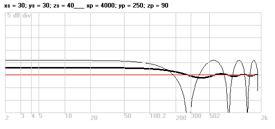

La figura che segue mostra l'impedenza di radiazione normalizzata (nero grosso) e l'SPL (nero sottile) di una sfera pullsante posta a 30 cm da uno schermo infinito.
L'SPL è preso a grande distanza (perpendicolarmente allo schermo in asse alla sorgente). L'impedenza di radiazione è normalizzata rispetto alla impedenza di radiazione di una sfera nello spazio libero.
Come si vede l'impedenza di radiazione è doppia (+3dB) rispetto alla impedenza di radiazione della sfera in campo libero mentre l'SPL subisce un incremento di 6 dB dovuto alla interferenza della sorgente reale con la sorgente virtuale riflessa. La linea rossa è il riferimento a 0 dB. Per una distanza di 30 cm il wall dip cade a 287 Hz.
Quindi la potenza acustica (che dipende dalla impedenza di radiazione) raddoppia perchè la potenza è spalmata su un volume inferiore (metà) mentre l'SPL cresce di 6 dB a causa dell'interferenza di due sorgenti. L'SPL è una cosa, la potenza acustica un'altra anche se sono legati da una relazione.
Come si vede oltre i 100 Hz si cominciano a vedere gli effetti dell'interferenza tra sorgente reale e riflessa.
Diminuendo la distanza dallo schermo il primo "buco" si sposta a freq. più alte
Aumentando la distanza dallo schermo il primo buco" si sposta a freq. più basse
Diminuendo la distanza del punto di misura (per es. a 1 metro) L'SPL non aumenta di 6 dB ma di 5. Questo perchè per avere 6 dB di incremento la distanza percorsa dal suono diretto e dal suono riflesso deve essere "poco diversa". A un metro di distanza il suono diretto percorre 1 metro quello riflesso 1.6 metri.
Il caso di un woofer posto vicino al pavimento la potenza acustica è la stessa mentre l'SPL va calcolato nel punto di ascolto che sarà ad un metro circa di distanza dallo schermo e, per esempio, a 2.5 metri di distanza dalla sorgente. Combierà la posizone dei minimi ma, nella sostanza, il fenomeno è quello.
