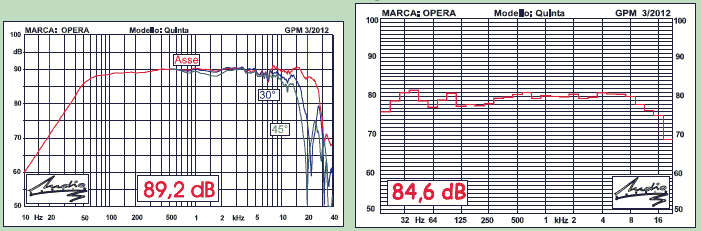

Qui sopra si vede un esempio di risposta in ambiente di un sistema un cassa chiusa. C'è una depressione tra 125 e 250 Hz che probabilmente si corregge con un posizionamento diverso. L'ambiente a 20 Hz aggiunge poco meno di 18 dB.
