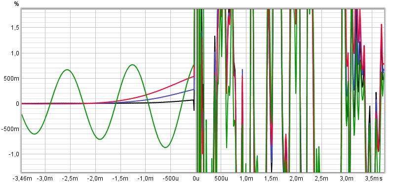

Buongiorno a tutti,sto effettuando delle nuove acquisizioni visto il cambio di amplificazione e qualche piccolo spostamento.
Vorrei porre una domanda riguardo l'applicazione del filtro DRC e del risultato che ne consegue sui parametri di fase e risposta all'impulso.
Posto qualche grafico
Immagineupload immagini online
Il grafico riguarda una correzione DRC con profilo insane e windows expnent a 0,7(NERO),0,6(BLU),0,5(ROSSO).
Deduco che la migliore possa essere la correzione in nero(?).
Se provo a spingere ancora di più verso le medie frequenze,ovvero applicando una Windows Exponent a 0,8 avviene quanto accade nel grafico sottostane in verde
Presumo sia una situazione da evitare.
Guardando in REW anche i grafici della fase vedo che nelle tre misure del primo grafico,la correzione più spinta(0,7) arriva comunque non oltre i 600hz
La cosa che mi chiedo è se vale la pena avere un preringing migliore a scapito di una correzione in fase più spostata in media frequenza.Dovrei avere una posixzione della testa particolarmente"bloccata" o siamo ancora in un range che da qualche margine di spostamento?
Ho provato anche con tanti altri settaggi del DRC,profili diversi e svariate WE mai risultati migliori a livello di misure li ho avuti con la correzione INSANE e WE a 0,7(all'ascolto ancora non so).
Che ne pensate?

Che semplicemente ogni contesto è a se stante.
Se un determinato filtro (creazione dello stesso in base alle caratteristiche intrinseche del connubio impianto/ambiente) va meglio di un altro si dovrebbe scegliere in funzione del "meglio".
Tuttavia, un filtro "meno preciso" che presenta piccole preoscillazioni, non va scartato a priori poichè si dovrebbe valutare anche l'incidenza di queste.
Non sempre si sentono, e invito a leggere tutto questo interessante 3D viewtopic.php?t=1112
(il 3D si chiama: TEST: Pre-Ringing...questo "sconosciuto".)
