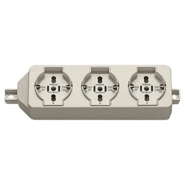

Buonasera, ho una buona vecchia (quasi mai usata) multipresa Vimar da 5 posti universali, vorrei chiedere a chi ne conosce il significato delle lettere in maiuscolo "I" e "D" posizionate una su un polo e una sull'altro inoltre se secondo voi (visto che lo avevo in casa) se posso collegarci un cavo tripolare 3 x 1,5 mm (immagino di sì) ma che termina con una bella spina schuko di quelle termoformate tutte di un pezzo

I = Italia (bipasso 10A e 16A... A = ampere);
D = Germania (Shuko);
USA 2P = Ammericana (USA) a 2 poli.
Il 3G1.5 ce lo puoi montare. Che poi basta svitare le sei viti sul fondello e provare.
Queste multipresa hanno il problema che le spine Shuko a 90° interferiscono con la presa adiacente, riducendo il numero di prese utilizzabili disponibili. I due occhielli di fissaggio debolucci.
Inoltre non hanno un interruttore di sezionamento.

Chiaro, ma collegare un filo con la spina schuko ha controindicazioni?

Gran parte delle apparecchiature elettriche vengono vendute con cavo tripolare terminato su spina Shuko... mo per la presa mobile multipla bisogna farsi lo sclero...

Ma no...che sclero dai...il 3x1,5 ci sta eccome...l'ho già fatto e provato. Cio che mi interessava di più sapere e se quelle lettere D e I stanno a indicare la fase o il neutro del relativo standard...tutto qua.
