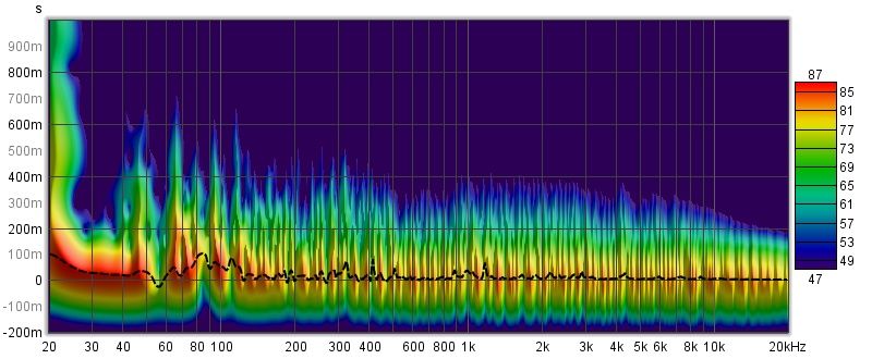

Di seguito uno spettrogramma che potrebbe aiutarti ad analizzare la situazione di eventuali code.
Avendo due sub attivi con amplificazione, potrei anche tentare di dare 3-6 db in più. Che ne dici?
Mi aiuteresti a capire dalla step response come capire se i sub sono allineati temporalmente?

Da una prima occhiata veloce noto piu che altro un miglioramento della risposta in frequenza (ovvio)
Per il resto, sperando che non ci siano stati errori di acquisizione, emerge un ringing troppo elevato, una waterfall troppo "lunga" e l'allineamento dei subwoofer che fa immaginare una distanza dai satelliti di circa 2,4 metri.
Magari rispetto al "senza DRC" si sentirà piu equilibrato...ma vedo tanti margini di miglioramento.

Se l'acquisizione è giusta, c'è da lavorare prima di tutto sulla stanza, RT e Calrity sono abbastanza brutti.
Si, infatti la waterfall che ha postato rende visivamente fuorviante il risultato poiché ha settato il decadimento a 40dB e non 60dB.
Settando a 60dB risulta appunto bruttina.
