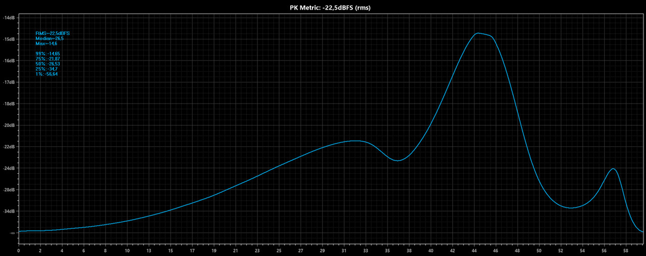

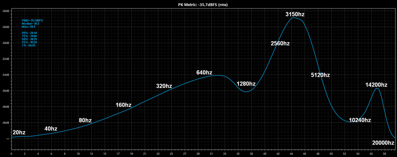

Con questo grafico (valori relativi) faremo la nostra stima.
Se osservi i valori (relativi) in funzione dell'andamento, noterai che viene prodotta una sorta di curva fletcher-munson invertita in relazione della frequenza.
Il culmine della sensibilità la troviamo, appunto, a 3150hz. (a 20hz praticamente bassissima)
Il valore relativo a 3150hz è pari a -28,5dB tra due segnali che differiscono dello 0,1dB in ampiezza

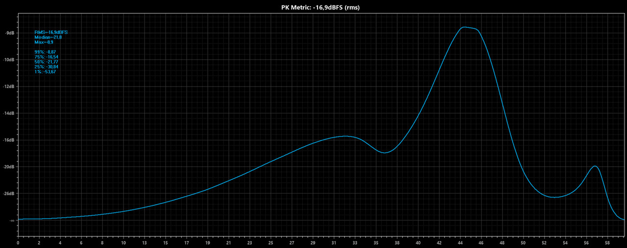

Adesso andiamo a vedere nel momento in cui viene incrementata la differenza, quindi passiamo dallo 0,1dB allo 0,3dB.
Il valore relativo (-28,5dB) corrisponde ad una frequenza di circa 320hz.
Significa che a parita di livello SPL, affinchè si ottenga circa la stessa "minima" capacità di rilevamento, si dovrà incrementare la differenza di ampiezza per la parte di spettro piu basso.
Continuiamo ad incrementare e portiamo la differenza a 0,5dB.
Il famoso "-28,5dB" lo troviamo a circa 200hz...per cui: a 200hz, con lo stesso valore di SPL, e con 0,5dB di differenza, otteniamo circa la stessa "minima" capacità di rilevamento.
Completiamo con l'ultimo incremento, portiamo la differenza a 1dB.
Qui in questo caso la "minima" capacità di rilevamento scende a circa 100hz.

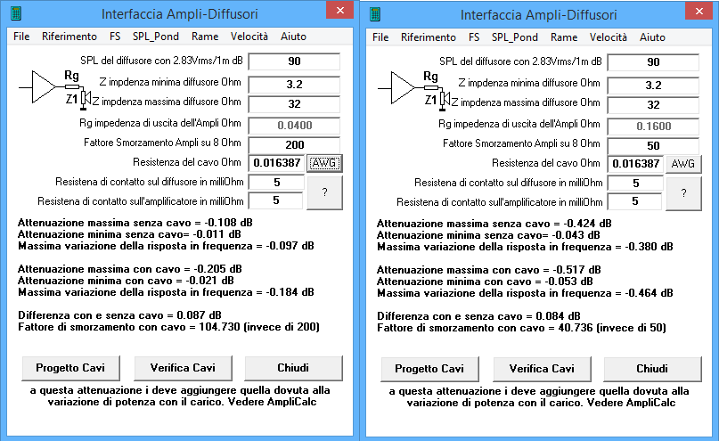

a confronto lo stesso diffusore con minimo da 3.2 Ohm e massimo da 32 (4 Ohm nominali) con 2.5 metri di cavo AWG 10
la resistenza di contatto da 5 millesimi di Ohm sia sul lato ampli che diffusore (banane di ottima qualità).
La resistenza di contatto è maggiore della resistenza del cavo. Per questo consiglio di usare cavo spellato eventualmente stagnato (per evitare ossidazione).
Una resistenza di contatto di 20 millesimi di Ohm non è rara (banane con molte parti separate).
Due amplificatori diversi: uno con fattore di smorzamento pari a 200 e uno con FS=50.
L'esempio riporta due condizione favorevoli nel senso che le cose vanno da così a peggio.

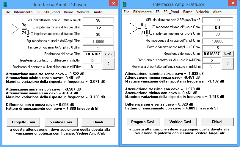

questa invece è la situazione con lo stesso cavo e un ampli a valvole monotriodo poco retroazionato.
un diffusore da 4 Om nominali e uno da 8 Ohm nominali.
L'attenuazione "senza cavo" tiene conto solo della impedenza interna dell'ampli (fattore di smorzamento).
E' evidente che la combinazione con un ampli a valvole deve essere preventivamente provata.
Nel caso di ampli con fattore di smorzamento basso il cavo è meno importante.
Quella che conta è la "massima variazione della risposta in frequenza" tenendo conto che sui massimi la differenza è moto piccola..
